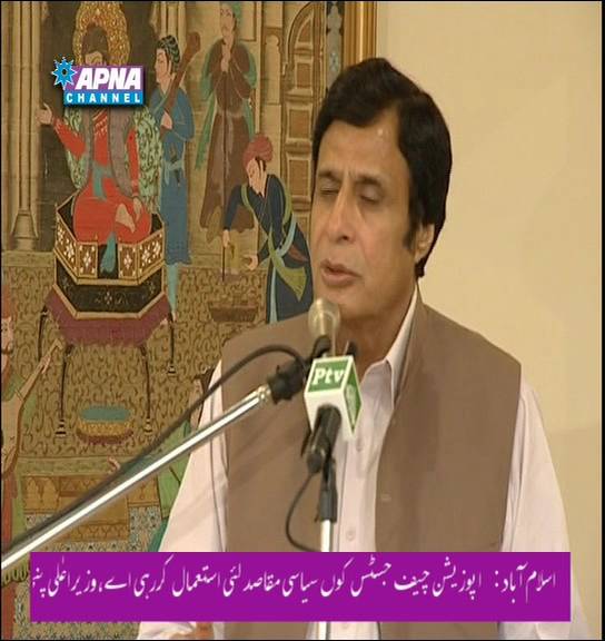

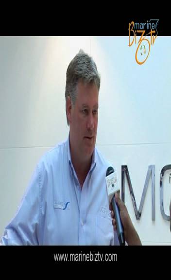

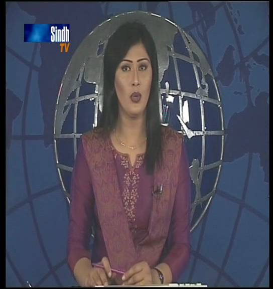

Gast Geplaatst: 6 mei 2007 Delen Geplaatst: 6 mei 2007 Citaat: Ja ik heb de laatste jaren niemand gehoord die beeld heeft gehad op de oude Thaicom 3 die nu vervangen is door Thaicom 5. Maar @Dishdriver zou het vorig jaar al een keer proberen met zijn 320 cm schotel maar tot op heden niets gelezen. <img src="/forums/images/graemlins/xyxthumbs.gif" alt="" /> Ja Aart ik heb dat toen wel aangegeven, dus heb ik vanmiddag de lnb er maar weer in gezet en de schotel in oosten gezet en na een tijdje kwam Thaicom 5 in beeld ja hij is hier te ontvangen ik kan alle global freq ontvangen met een redelijke signaal tussen de 40 en 55% signaal sterkte op de Echostar AD3000 op dit moment weet nog niet of dit zo blijft we zien wel, was zelf ook zeer verast dat deze sat hier te ontvangen is de schotel is wel een 3.20 meter primefocus met C/ku band lnb ik heb een aantal foto,s(bijlage) gemaakt Mvg Dischdriver Link naar reactie Delen op andere sites Meer opties om te delen...
Gast Geplaatst: 6 mei 2007 Delen Geplaatst: 6 mei 2007 Hier nog een foto Dischdriver Link naar reactie Delen op andere sites Meer opties om te delen...
Gast Geplaatst: 6 mei 2007 Delen Geplaatst: 6 mei 2007 Nog een fotootje van Apna Channel op 3600 H 26667 (C band) Dischdriver Link naar reactie Delen op andere sites Meer opties om te delen...
