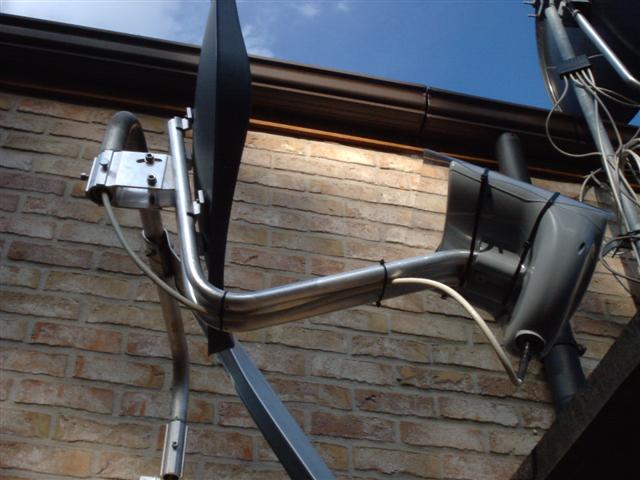

Ik ben zo ver van de muur moeten gaan omdat ik geen vrij zicht had op het zuiden door de schotel van mijn gebuur.
Dat plexy kapje heb ik bevestigt met van die plastieke spanriemjes, en heb ik in een doe het zelf zaak kunnen kopen van de rol, ik had maar een brete nodig van 25CM en betaald daarvoor 2,5€.
Die alminium lad heb ik er aangezet omdat ik vond dat de wind een beetje vibreerde , maar daar ga ik een andere oplossing voor zoeken ,vind dat het geen zicht heeft.
Verder ben ik tevreden over dat ding.
Als u vragen hebt ,stel ze maar.
Dreambox 800 Se multytenne qatro,hotbird,astra 1,2,3.

Ja die pijp vibreerd nog een beetje ,daarom ga ik die op een andere manier vastzetten,dat komt hoofdzakelijk omdat ik die armsteun heb verlengt.
En met dat plexy kapje dat er op bevestigt is zijn ook de schroefgaten dicht
en moet ik mij daar ook geen zorgen meer over maken.
Ik hoop dat ik sommige op een idee heb gebracht met "mijn" bouwwerk.
