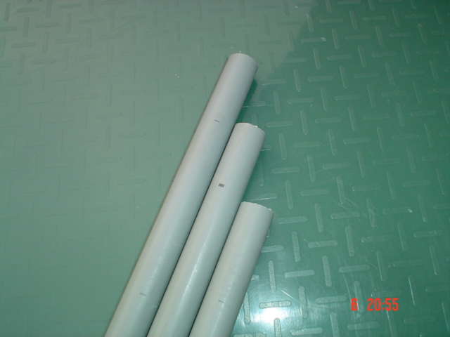

tripontin Geplaatst: 7 juni 2007 Geplaatst: 7 juni 2007 Hey lucifer, Als je (top) kwaliteits coax kabel koopt is die over het algemeen wel zeer bestendig tegen slechte weersomstandigheden. Ik persoonlijk heb al mijn coax kabels door PVC isolatiebuizen lopen, hiermee ben je zeker dat er niets aan je coax kabels komt. Ik heb gebruik gemaakt van de vaste "stijve" PVC isolatiebuis en de flexibele PVC isolatiebuis. Het geeft je de mogelijkheid het geheel heel fraai af te werken. Doormiddel van verschillende stukjes zoals aaneensluitstukken, om een lange afstand te overbruggen kan je twee of meerdere buizen aaneenzetten, op het uiteinde kan je met beschermstukjes werken. Je hebt dan ook verschillende soorten klemmen om het geheel te bevestigen tegen de muur, je kan er volledig je eigen idee van maken. Je hebt deze isolatie PVC buizen in verschillende maten, je hebt 1/2 , 3/4 , 5/8. Ik gebruik de 5/8 waar je maar één coax kabel kan doortrekken, je kan natuurlijk ook buizen nemen van 1/2, hier kan je dan meerdere coax kabels doortrekken. Je moet maar eens gaan kijken bij je lokale doe-het-zelfzaak bij de afdeling elektriciteit. Ik heb 2 foto toegevoegd om je zo een idee te geven in welke richting je eventueel zou moeten zoeken. Succes Mvg. Tripontin <img src="/forums/images/graemlins/xyxthumbs.gif" alt="" />
