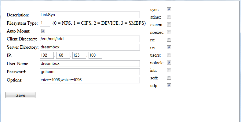

Zatter Geplaatst: 9 juli 2007 Geplaatst: 9 juli 2007 Ik zend een afbeelding mee van het scherm waar ik de instellingen heb staan voor de CIFS en ik gebruik het UDP protocol en niet het TCP/IP protocol om nog het laatste restje snelheid eruit te halen. Nadeel is wel dat UDP niet controleert of het pakket ook is aan gekomen. Groets, Marcel DM7080 - DM8000 met twee Multytenne 45 twin en een Triax 78cm draaibaar.

Roodkapke Geplaatst: 12 juli 2007 Geplaatst: 12 juli 2007 CCcam is echt het probleem niet. Heb je de rsize en wsize ook ingevuld ? Die zijn nu wel degelijk van invloed, in Garnet niet. Helenite heeft een nieuwe CIFS aan boord waar deze opties wel werken. Voor een plaatje, kijk hier even... http://www.sat4all.com/forums/showflat.p...=7&vc=1 PLinux member
Zatter Geplaatst: 12 juli 2007 Geplaatst: 12 juli 2007 In het plaatje staat een verkeerde waarde van 4196 en dat moet zijn 4096. Je kunt ook de sync nog uitschakelen en ik UDP aanstaan opdat hij doorschrijft naar de NLSU zonder te controleren of het wel aankomt en dat levert weer wat schrijfsnelheide op. Groets, Marcel Citaat: CCcam is echt het probleem niet. Heb je de rsize en wsize ook ingevuld ? Die zijn nu wel degelijk van invloed, in Garnet niet. Helenite heeft een nieuwe CIFS aan boord waar deze opties wel werken. Voor een plaatje, kijk hier even... http://www.sat4all.com/forums/showflat.p...=7&vc=1 DM7080 - DM8000 met twee Multytenne 45 twin en een Triax 78cm draaibaar.
Gast Geplaatst: 12 juli 2007 Geplaatst: 12 juli 2007 Hier zijn de goede settings, met dank aan Hemertje:

Zatter Geplaatst: 14 juli 2007 Geplaatst: 14 juli 2007 Als sync uitschakel en op a-sync overga den heb ik blokken in heb blokken in de opname zit. Marcel DM7080 - DM8000 met twee Multytenne 45 twin en een Triax 78cm draaibaar.
