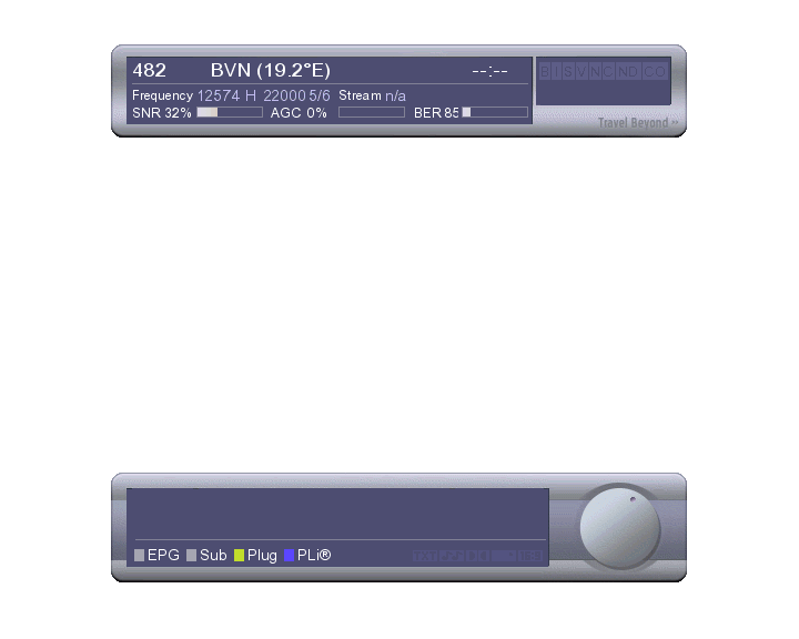

Gast Geplaatst: 23 juli 2007 Geplaatst: 23 juli 2007 Hallo , In frankrijk had ik de éérste keer probleem met mijn DM500s hierbij kon ik de schotel niet meer uitrichten omwille van de ontbrekende AGC (Automatic Gain Control = Automatische regeling van de versterking ) ook was het SNR signaal ondermaats zo'n 30 - 34% en mijn Ber liep op van 0 - 8224 - 32896 kan dus niks scannen van zenders of satellieten , heb bij mijn thuiskomst een erase.img geplaatst en dan een originele PLI image was ff OK, maar de dag nadien na de DM500s terug op te starten idem probleem! PS: Heb reeds deze verschillende schotels aangesloten & bij andere decoders zoals een reserve DM500s werkt alles wel! NB: zou de tuner defect kunnen zijn ? mvg,

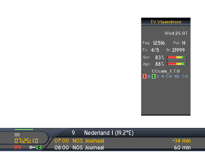

Gast Geplaatst: 25 juli 2007 Geplaatst: 25 juli 2007 Citaat: Daar lijkt het wel op he dat hij de geest heeft gegeven. Begrijp er niks meer van, de DM500s loopt nu wel lekker al van gisteren morgen signaal is nu met een Multytenne voor bv; Ned1 SNR 85% AGC 90% en BER 0% géén probleem met TPS,D+,Premiere etc... als de tuner zijn geest zou geven kan hij dan somswel nog werken wat kan de oorzaak zijn? NB: mijn éérste problemen waren in frankrijk in de camper op 12volt na mijn thuiskomst zelfde probleem na een erase.img + PLI image geplaatst te hebben ff terug signaal, de volgende dag terug niks meer SNR 32% AGC 0-42% en BER 8224-32000 Nu had ik Nabilo V.0.8 image geplaats en het zelfde als hierboven, gisteren morgen start ik hem op en na 10sec. beeld als voordien dus ??? Kan het zijn door iedere keer de stroom volledig te verwijderen dat de tuner bij het opstarten problemen krijgt? zowel i/d camper als thuis trek ik iedere keer de stroomstekker uit wie weet raad? grtz,
Frans B Geplaatst: 25 juli 2007 Geplaatst: 25 juli 2007 Ik en nog meer mensen hebben ditzelfde probleem in griekenland. Het probleem komt door de nieuwe Astra 1L. die heeft een heel sterke transponder precies tussen 12515 en 12574. Dit heeft je genoemde effect op de AGC met als gevolg dat je geen beeld meer hebt ! Ik heb er al over geklaagt bij astra zelf, maar die laten niets horen. Je kan proberen om de kanalen manual te laten op 12578 te scannen. Ik heb in ieder geval op die manier weer beeld. Met een DM7020 heb ik geen problemen. Ook met andere decoders werkt het beter, zoals philips heeft geen probleem. System Administrator (niet van deze site)
