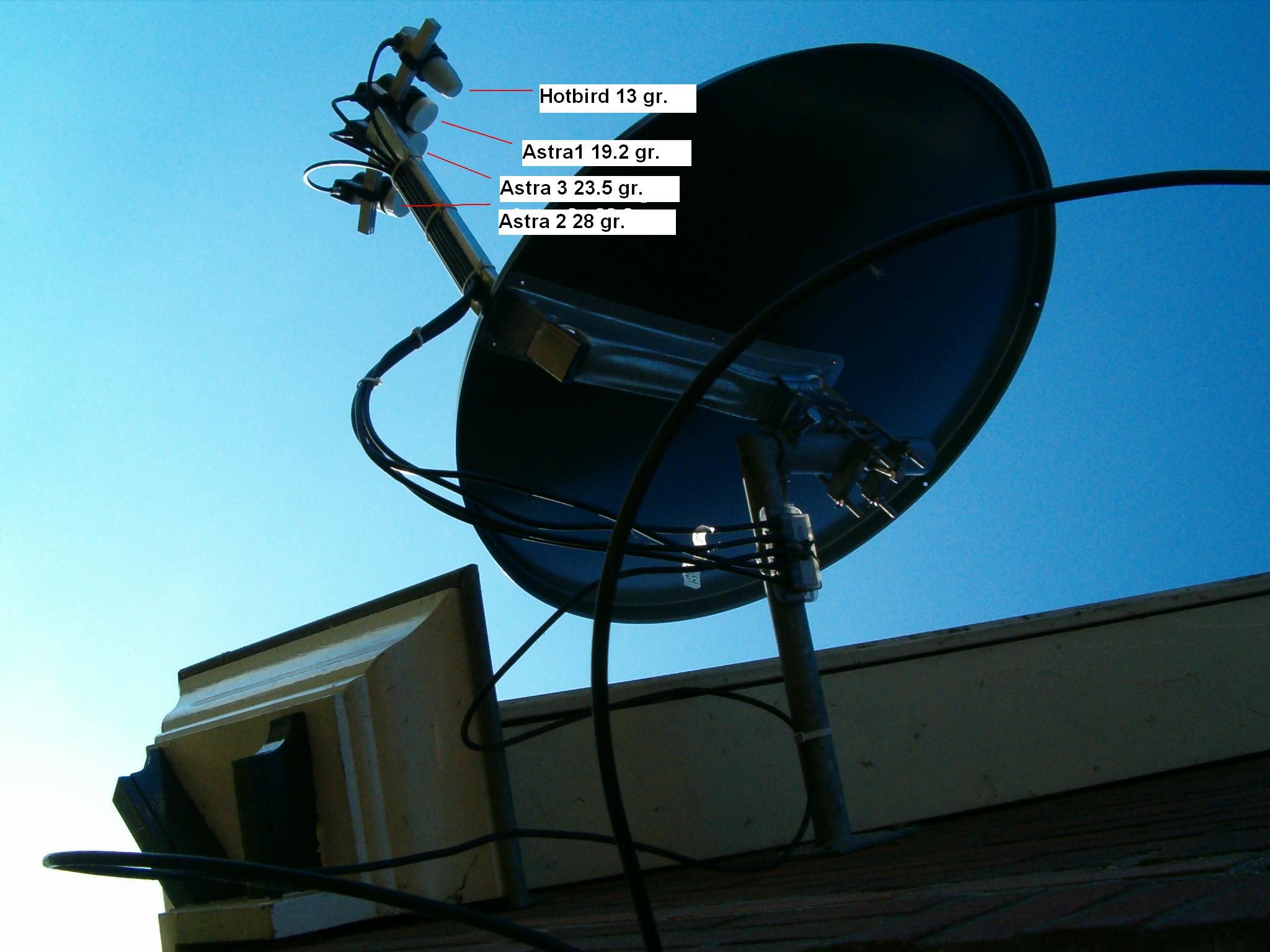

Hasselt Geplaatst: 9 augustus 2007 Auteur Geplaatst: 9 augustus 2007 Hallo, Ik heb het zo opgelost, en het werkt prima !!!! Eerst de Astra-1 (op 19.2 gr.)strak tegen het T stuk aanzetten, daarna schotel op max. signaal afstellen, daarna schotel vast zetten !!! De rest van de LNB's erop schuiven en op max. signaal afstellen. Op alle satellieten mooi sterk signaal !! Diseqc 4-1 ertussen en klaar is kees. Was super eenvoudig met voorbeelden uit dit forum. Fotos bijgevoegd, zijn van internet geplukt, dus niet van mij zelf. Sucses <img src="/forums/images/graemlins/xyxthumbs.gif" alt="" />

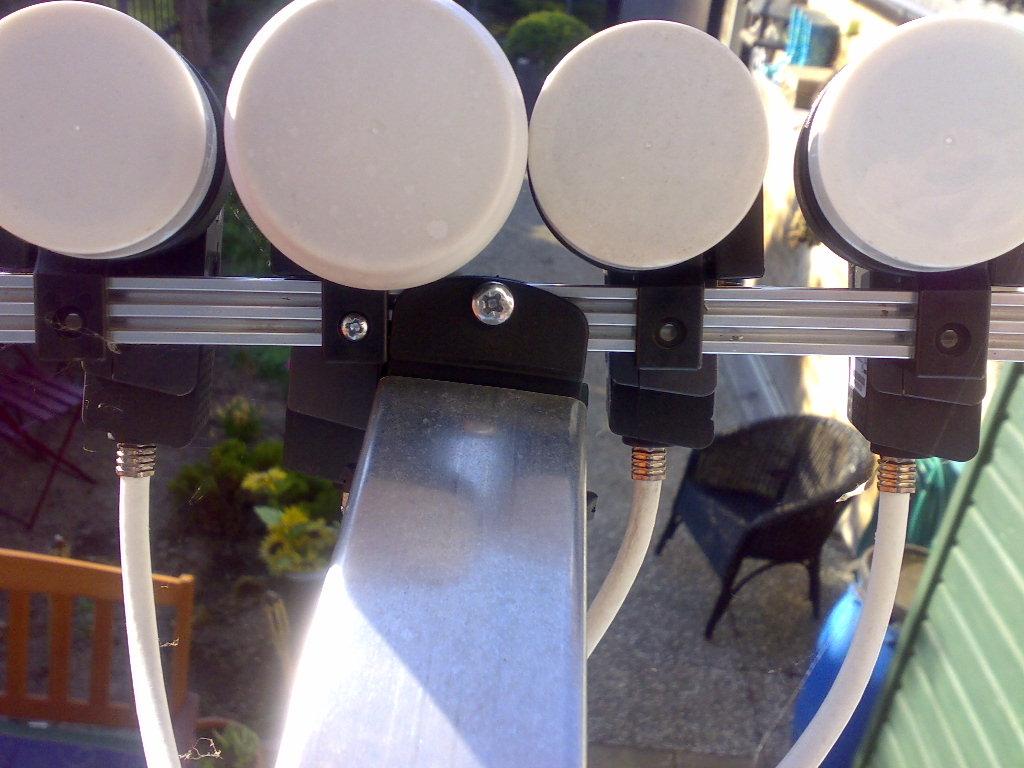

Hasselt Geplaatst: 9 augustus 2007 Auteur Geplaatst: 9 augustus 2007 Foto 2 van de schotel met koppen
