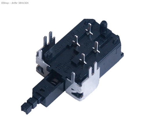

Dus vanavond even gekeken en het was inderdaad de schakelaar, eerst de kontakten even doorgesoldeerd, maar het zit binnen in de schakelaar, dus deze maar even doorverbonden zodat de TV in ieder geval blijft werken.
Maar nu moet ik een nieuwe bestellen echter op de schakelaar staat geen type nr. en ik kon ook geen chasisnr. vinden, wel het type nr. van de TV de 28PT4855/00.
Wie kan mij vertellen welke schakelaar hier bij hoort?
Want op de site van de leverancier staan heel veel verschillende die wel erg veel op elkaar lijken.

wel heb ik wat schakelaars gevonden.
KN-670100
of deze
o.a. geschikt voor MD1-2E chassis
en deze
voor L9.1E/A10E
En dan hebben ze nog 3 andere schakelaars, maar helaas staat er nergens univ oid. bij hopelijk kunnen ze me morgen verder helpen.

Als je de originele defecte er uit soldeert en die meeneemt naar de groothandel, dan kunnen ze je de juiste geven.
Je chassis is trouwens een L9.1E . en dit komt overeen met de laatste schakelaar.
Succes
Ze kwamen er bij de groothandel met alle codes en nrs. toch ook niet uit, nu zijn het daar ook echte dozenschuivers niet gestoord door enige kennis, maar ze gingen het voor me uitzoeken.
Maar ik had de schakelaar al wat beter bekeken en zat te twijfelen tussen de laatste 2 en had ze anders gewoon beide besteld want zo duur zijn die dingen bij hun niet. Een keer extra 1 oplaten sturen omdat ik toch net de verkeerde had besteld is in iedergeval duurder.
