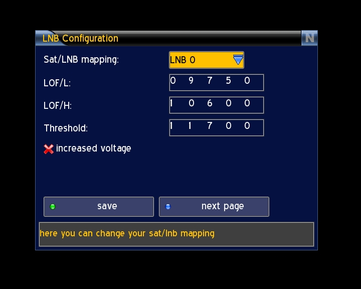

Door via Setup > service searching > satellite configuration > naar de LNB gaan van de betrefende satelliet en op ok drukken dan kom je in de LNB configuratie.
Hier kun je de local freqenties veranderen dus een offset geven.

Volgens mij is deze optie niet bij alle configuraties toegankelijk, bijv bij 4 sat met DiseqC A/B ontbreekt dit, of .....
Volgens mij alleen beschikbaar bij "afwijkende configuratie".
