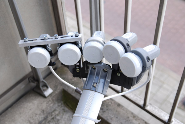

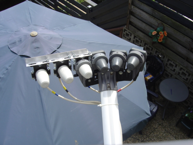

Gast Geplaatst: 8 september 2007 Geplaatst: 8 september 2007 Onzin! Met zijn huidige configuratie kan hij er zo een LNB bij zetten voor ontvangst van de Sirius. Daarvoor hoef je de schotel niet opnieuw uit te richten. Verder is er met wat fine tunen ook ontvangst te krijgen op de Thor, al levert dat geen geweldige prestaties op over het algemeen. Dus al je nu je schotel goed hebt uitgericht op de vier genoemde posities, kan je door een universele LNB houder aan de LNB van de Hotbird te hangen, vrij gemakkelijk de Sirius erbij krijgen. Even wat schuiven in de houder en je hebt al vrij snel beeld. Met de openingshoek van de schotel zit het wel snor, daarvoor hoef je echt geen duur alternatief te nemen. Succes met de toekomstige uitbreiding!
fwiarda Geplaatst: 9 september 2007 Geplaatst: 9 september 2007 De Sirius als vijfde werkt prima bij mij. M.v.g., Frits
fr@ncis Geplaatst: 9 september 2007 Geplaatst: 9 september 2007 Ik heb een G3 (Hotbird, Astra1, Astra2), en met een extra universele LNB-houder er ook 7E en 5W bijzitten. 5W knalt er snel uit bij een gemiddelde regenbui, maar het werkt wel. De houder om er Astra3 bij te zetten heb ik al, maar nog niet geïnstalleerd (als zuid-west-vlaming is het natuurlijk niet dringend om de nederlandse regionalen te ontvangen)
edbe Geplaatst: 9 september 2007 Geplaatst: 9 september 2007 ik heb zelfs een G6 (met 28 oost / 23 oost / 19 oost / 13 oost / 5 oost / 4-5 west) maar wil de laatste weg doen, kijk er toch nooit naar... -------------------- Clarke-Tech 2100+ usb Visiosat G6 (5w-5o-13o-19o-23o-28o) CD kaart & TVV kaart 2 x KPN TV+ Box & Formuler Z11 Pro

W3ird_N3rd Geplaatst: 9 september 2007 Geplaatst: 9 september 2007 Citaat: Indien alles wel goed zou gaan met zo´n kleine openings hoek schotel als de Bi Sat, had Visiosat zelf vast wel bv een G10 houder uitgebracht. Dat hebben ze ook gedaan (ongeveer). <img src="/forums/images/graemlins/grin.gif" alt="" /> Zoek maar naar "big bisat". Is een iets grotere schotel maar aan het model te zien is er technisch weinig anders aan. <img src="/forums/images/graemlins/blush.gif" alt="" /> Visiosat Bisat 19,2/23,5/28,2, Triax 54cm Hotbird, Spaun/Maximum/Axing/Satconn switches
edbe Geplaatst: 9 september 2007 Geplaatst: 9 september 2007 ik denk dat je met zo een big bisat alleen maar extra de Sirius en Thor erbij kunt pakken, anders moet je hele dunne lnb's gaan gebruiken voor de anders sats. ------------------- Clarke-Tech 2100+ usb Visiosat G6 (5w-5o-13o-19o-23o-28o) CD kaart & TVV kaart 2 x KPN TV+ Box & Formuler Z11 Pro
