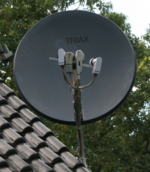

Heb dan wel geen Triax 88cm, maar een Philips 100cm. Daar hangt sinds kort een Triax Multifeed met 4 Quad LNB's aan zonder enkel probleem !
Nadat ik de eerste LNB op de Astra 19.2 had uitgericht, had ik daarna nog precies 3 minuten nodig om de Hotbird en Astra 23.5 en 28.2 uit te richten.
2x VU+ Solo 4K, 2x DM8000, 1x DM800, Triax 90cm (13.0° / 19.2° / 23.5° / 28.2°)

De Triax 88 arm houdt het goed met 3 quads, 1 twin en 11 kabels. Goed signaal op Hotbird en Astra 1,2 en 3.
Dan zal ik de Triax maar pakken zeker. Triax is toch een kwaliteitsmerk en als je daar een goeie ontvangst mee hebt op 13/19/28 ben ik best tevreden. Wavefrontier is toch meer iets voor de ervaren gebruiker blijkbaar.
