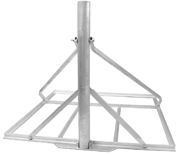

pandit Geplaatst: 24 september 2007 Geplaatst: 24 september 2007 Ziet er degelijk uit, beter dan die standaard tegelvoeten waar ik toch geen 120cm schotel op zou willen zetten in de volle wind. Wat vindt je van deze van visiosat: zier er ook wel degelijk uit. meer info op de franse site van visiosat. Pandit

pandit Geplaatst: 24 september 2007 Geplaatst: 24 september 2007 Citaat: Er is geen afbeelding te zien <img src="/forums/images/graemlins/blush.gif" alt="" /> Met vriendelijke groeten <img src="/forums/images/graemlins/wink.gif" alt="" /> sattaz Nu hopelijk wel, vreemd, want ik zag hem wel!!! Ik had de afbeelding van de site van Visiosat in mijn bericht geplaatst, Ik heb hem nu eerst geupload naar sat4all, hopelijk heb jij nu wel beeld... Pandit

Snuffer Geplaatst: 25 september 2007 Geplaatst: 25 september 2007 @ Pandit Deze is veel onstabieler dat diegene die Tonskidutch laat zien, de krachten komen hier op die 4 stangentjes. @ Tonskidutch Die staande buis kan je bij een lokale werkplaats toch laten vervangen in een 42 mm, op sommige van deze construktie's worden de buis en tegelvoet gekoppeld met een flens. zoals in de verwarmingswereld als je die hebt of neemt, kan je een zelfde flens voor 42mm (dikwandig)met daarop de buis laten lassen. TBS IPTV FEEDS NETWERK MAKEN .
