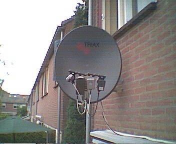

Nee , een duo lnb zit daar nog niet bij .
Dat was een opstelling voor 28.5-19.2-13-5º oost .
Ik denk dat het niet veel uitmaakt of duo lnb iets naast het midden staat .
Destijds heb ik de schotel (trax 78 cm ) met de lnb in de orginele enkele houder , uitgericht op 16º oost en daana de triax duo-houder gemonteerd met 2 lnb's .
Meteen beeld op Astra 1 en HB , vervolgens met 2 Chess universele lnb houders Astra 28.5º en Sirius er links en rechts naast gehangen .
Als ik vanavond thuis ben zal ik een foto plaatsen .
Met smalle lnb's is het misschien mogelijk Astra 23.5º er tussen te prutsen .
Maar misschien heb ik wel een duo-lnb bij omroep brabant gewonnen , en gaat die ertussen .
