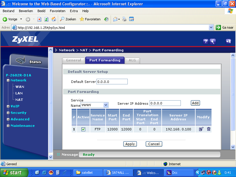

In je Zyxel vind je port-forwarding onder : Network > NAT > Port Forwarding

ik heb poort 12000 geopend in zyxel,wat moet ik in vakje default server invullen en server ip adress?
zie plaatje
nog steeds niet open poort 12000.
