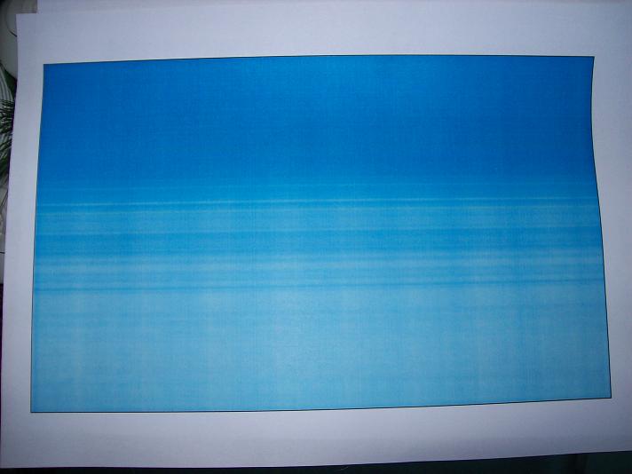

Hoi allemaal,
Ik heb problemen met mijn HP 4550N kleuren laser printer. De blauwe kleur heeft vlekken in de lengte richting
De rest van de kleuren heeft dit niet. Heeft iemand een idee waar dit aan ligt en hoe dit te repareren is ? Er lijkt nog meer als zat toner in de blauwe cartdridge te zitten.

[color:"red"]ik heb ff je foto wat verkleint zo wordt het ff wat duidelijker [/color]

Het is een originele HP cardride met nog meer als zat toner erin ( zit zo een kijkvenster in ). Schudden heb ik ook reeds geprobeerd, maar mog niet baten, er veranderde ook niets aan het "strepenbeeld"

Citaat:
ik zou eerst eens een andere cartridge proberen..
Ik ook, recent nog gehad bij een klant:
Blauw was op. Een orginele HP kakelverse uit doos geplaatst. Blauw was er weer maar dan met bovenstaande probleem. Nadat we binnenwerk gereinigd hadden: zelfde probleem. Gelukkig nog een exemplaar op voorraad, geplaatst -> opgelost!
(Eerste was overigens geplaatst door klant zonder de schudacties die op de verpakking staan op te volgen!)
Tjah, soms is een printer een mooi stukje HARDWARE en soms niet.
Is de transfer belt een los onderdeel in een unit die je zelf kan vervangen ? of is dat de hele unit , Color LaserJet 4500/4550 Transfer Kit (C4196A) ?
Update: Morgen heb ik de transfer kit in huis, ik zal laten weten hoe het weer werkt <img src="/forums/images/graemlins/laugh.gif" alt="" />

Hey , bedankt hiervoor, morgen ook maar meteen goed schoonmaken.
Ik heb de transfer kit voor 30 Euro nu, dus gelukkig vallen de kosten mee als het dit niet zou zijn.
Ik vond het ook raar dat hij het alleen bij cyaan deed, maar we zullen wel zien <img src="/forums/images/graemlins/laugh.gif" alt="" />
P.S. Wat doet de transfer precies ?

Transfer belt vervangen, probleem blijft frown.gif iemand nog ideen ?
