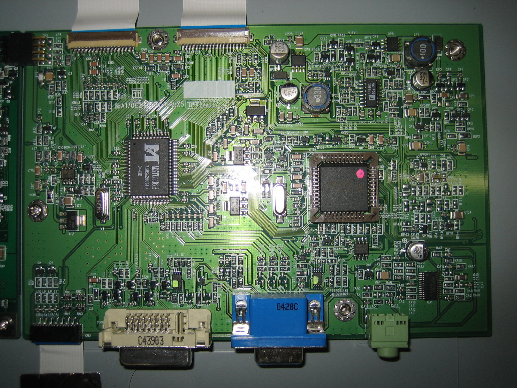

De iilyama prolite E435S heeft het volgende probleem,de kleur groen overheerst een beetje waardoor de kleuren niet goed zijn.
Als je de knop auto/ajust in druk zijn de kleuren wel even goed tijdens het instellen.
Heeft iemand misschien een iedee waar ik eens naar zou kunnen kijken,er zit een foto van de print bij zonder het voedingsdeel.
gr. ad
Als de kleuren wél goed zijn bij het instellen, dan lijkt het mij geen defect, maar misschien weet je niet hoe je de nieuwe waarden moet opslaan in het geheugen.
ergens een OK mogelijkheid ??

Bij de oude Iiyama modellen kon je in een service menu komen door de + en - knop ingedrukt te houden tijdens het aanzetten. Probeer dat eens..?
Of misschien zit er een batterij in de monitor die nu leeg is???

hartelijkdank voor de berichten.
inmiddels heb ik het internet afgespeurd en ook een oplossing gevonden nl.
Whenever you turn the power off for more than five seconds the monitor looses an important bit of info of a hidden menu. Iilyama are not keen on publicizing the fact their monitor has a bug!
Follow these steps very carefully, it might not work the first time but it does work I promise.
Make sure that the moniter power button is off.
Unplug monitor from mains ( the auto exit button should flash red after about five seconds and you hear a popping sound.)
plug monitor back in mains.
hold down + and - on the monitor
now hold down power button on monitor
let go of power when power button when the green led lights up
let go of + and - buttons
wait a few seconds and press menu, a hidden menu will appear in the top right
use the + and - buttons to move the hilighted option over the auto colour option in the menu
push the menu button.
inderdaad iets met de + en - toets en hij doet het weer perfect.
