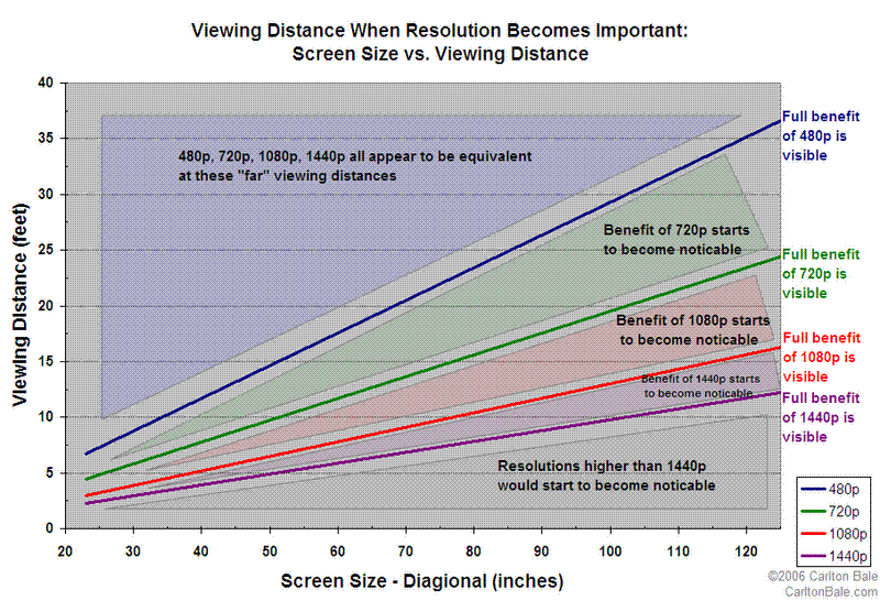

DeDream Geplaatst: 28 december 2007 Geplaatst: 28 december 2007 Ja en zelfs met hele goede ogen is het de vraag of je enig verschil ziet. Op normale kijkafstand (zo rond de 2 m) zul je absoluut geen verschil zien, kijk maar naar de meegestuurde afbeelding. Bovendien geeft een HD Ready scherm bij normal SD programma's nog steed het beste resultaat. Dan de PS3. Bij HD disks ontlopen de spelers elkaar heel weinig, omdat ze alleen maar het signaal van de disk doorgeven: er wordt (in sommige gevallen) helemaal geen bewerking van het signaal gedaan. Bij gewone dvd zijn er wel degelijk verschillen, maar de PS3 behoort tot de betere upscaling dvd spelers en wordt alleen overtroffen door enkele HD spelers met een Reon processor. Bovendien heb je een console en sacd mogelijkheid. Volgens mij is de PS3 wat dat betreft onovertrefbaar. Vwb HD abbo en receiver, denk ik dat dat wel degelijk zin heeft. De vooruitgang in kwaliteit is beduidend: de resolutie is ruim 2,5 x zo groot bij een 1366x768 scherm (maar inderdaad niet 5x zoals bij FHD). Bovendien kun je gebruik maken van de betere hdmi aansluiting van de HD ontvanger. De vraag is alleen of dat nu al zin heeft gezien het geringe aanbod van HD programma's. DeDream
Gast Geplaatst: 28 december 2007 Geplaatst: 28 december 2007 Zo dacht ik er dus ook over DeDream, Het grote voordeel van een hd-decoder is dat ik hem via hdmi aan kan sluiten i.p.v scart wat toch een (klein) verschil aan kwaliteit moet gaan opleveren. Ook kan ik met een hd-decoder hd-signaal ontvangen wat met een gewone decoder dus niet gaat. Inderdaad leuke bijlage. Mij was dus ook verteld dat het met 32 inch en een geruime kijk afstand echt niet uitmaakt of het nu full hd is of hd ready. Idd is het up en downscalen niet echt bevordelijk , maar het is gewoon haast niet zichtbaar. Vooral als je ook nog een apparatuur gebruikt met een goede hardwarematige up/down scaler. Weet iemand toevallig een goede decoder door dvb-s met weining poespas. Ik ben helmaal niet op zoek naar een apparaat met een harde schijf waar ik allerlei leuke dingetjes mee kan . Maar gewoon iets met hdmi aansluitingen en wat hd kan ontvangen. Mijn zoektocht heeft nog niet veel opgeleverd wellicht dat er in de toekomst meer apparaten komen.
