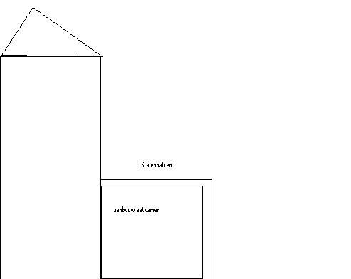

REPLAY Geplaatst: 27 februari 2008 Auteur Geplaatst: 27 februari 2008 Herstel heren, de afmetingen zijn 5m x 3m. Aan de bestaande dak wil ik niet gaan klooien, ik betwijfel of de muren ook stevig genoeg zijn om extra gewicht te dragen ( eensteens muur) Ik zat zelf te denken om stalenbalken te gebruiken die in de oude achtegevel gaan en aan de andere kant in de grond van de tuin. Ik heb een tekening gemaakt van hoe de constructie er uit zou moeten zien, ik hen alleen geen idee of dit wel gaat werken.... GRT, REPLAY

gamgra Geplaatst: 28 februari 2008 Geplaatst: 28 februari 2008 @Replay Volgens eigen zeggen heb je slechte ervaring met aannemers,naar ik aanneem wil je het dus zelf gaan uitvoeren. Uw idee van het stalen frame lijkt wellicht uitvoerbaar, maar... je moet iemand met kennis van zaken inschakelen om een behoorlijke tekening te maken met de noodzakelijke berekeningen ook wat de fundering betreft. gamgra
Tonskidutch Geplaatst: 28 februari 2008 Geplaatst: 28 februari 2008 Je zult enkele zaken moeten weten om te kunnen advies uit te brengen Is de aanbouw (nu bestaand) destijds volgens de regels berekend qua belasting? MAW is er rekening gehouden met een veranderlijke belasting van 2,5 Kn/m2 of enkel die ene brandweerman als puntlast? de normen nu zijn overigens wat dat betreft behoorlijk zwaarder geworden voor daken bij nieuwbouw alsmede de veiligheidsfactor is t.o.v vroeger drastisch verhoogd en is de aanbouw destijds legaal aangevraagd als bouwvergunning? heb je eventueel hoogte genoeg om een extra onderslagbalk aan het plafond te plaatsen en kan die middels twee kolommen doorgezet worden naar de fundering van de aanbouw? (maar ook of die funderng van de aanbouw dat extra gewicht wel aankan) is je eensteens muur (een steen is 210mm) van deugdelijke baksteen of vuilwerk klinkers? maak eens enkele foto's, daaraan kan ik al heel veel meer vaststellen en de haalbaarheid bepalen. ik trof een aardige analyse over specifiek de aan te nemen belasting die een dakterras oplevert word document met wat denkwerk zal het altijd wel haalbaar zijn, maar dan is de financiele haalbaarheid nog niet beantwoord... cheers Angy Baby Helen Reddy
