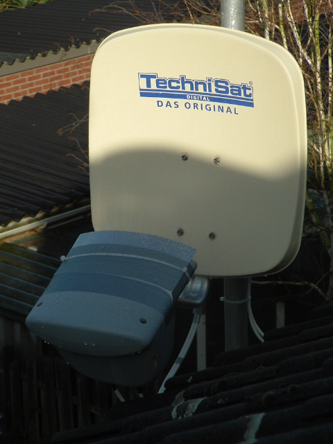

is het een multytenne 45 cm ?? verwacht er dan niet te veel van maar met veel pieren komt het wel goed doe het volgende
Astra 1 (Poort A of 1)
Hotbird (Poort B of 2)
Astra 3 (Poort C of 3)
Astra 2 (Poort D of 4)
richt hem eerst uit op Astra 1( dat zijn de nederlandse zenders ned1 ned 2 etc op (Poort A of 1)want dat is jou middelpunt dan gaat de rest vanzelf welke ontvanger heb je ??
Een vereiste is dat de bevestiging waterpas is,dan werkt deze opsteling beter als het gepruts met 4 lnb,s op een triax 78 cm.

Ik heb ook problemen met de nieuwe HD zenders op 23 graden. Als ik de schotel op 19 graden uit richt heb ik geen singaal op de HD zenders, de andere satellieten doen het goed dan. Richt ik de Multytenne iets ten gunste van de HD zenders valt het singaal opeens weg op 13 Oost. Is er iemand die wel blokvrij beeld heeft op b.v Brava TV en Rai uno (Hotbird).....

Staat de antennemast dan wel absoluut waterpas?
Jouw klachtomschrijving doet vermoeden dat dit niet het geval is.

De antenemast staat helemaal waterpas, dat kan het probleem niet zijn. Verder heb ik op alle satellieten perfect singaal. Alleen de C+ HD zenders op 23E lijken net buiten het bereik te vallen.

Zijn dit niet de beperkingen die ik eerder las over kleine schotels? Dat lijkt mij wel logisch.
