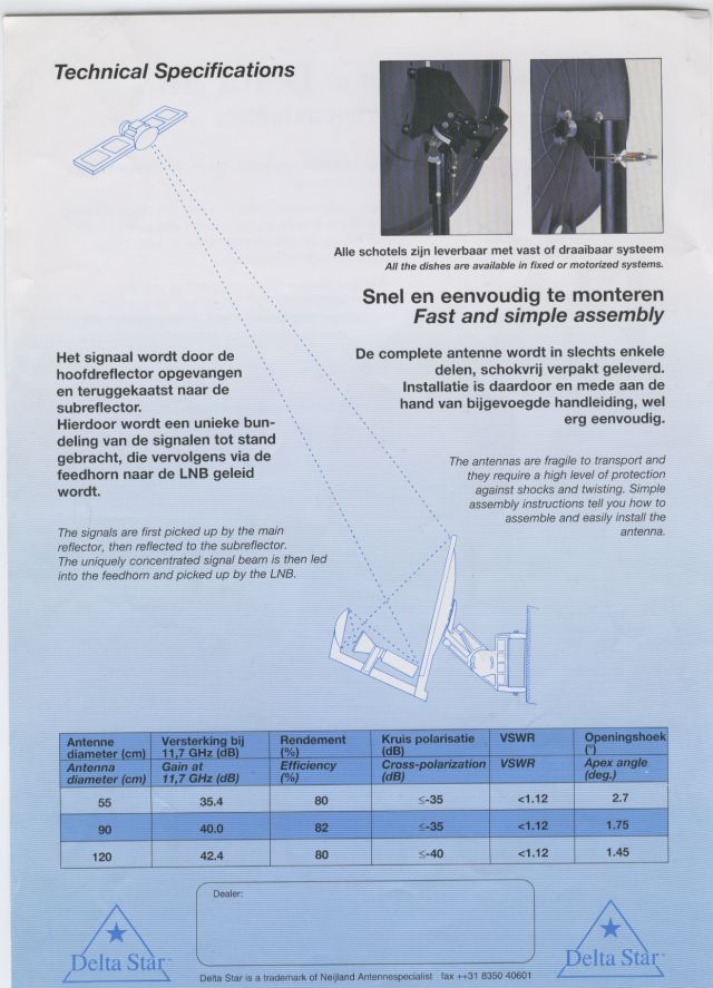

Ja of een Gregorean gebruiken zoals hier, dan heb je echt geen last meer van nabuuur satellieten cry
Nou , Sjaak met m'n 120 greg optimaal afgesteld op Nilsat pakt ie toch mooi Atlas (12566 V) op 8º west mee (en meer kanalen van die satelliet)
Om me echt goed te leren kennen , zul met me moeten gaan samenwonen , en daar heb ik weinig zin in frown
Maar nu serieus , op de Nilesat transponder 12226 H heb ik met die 120 greg op de maxplus 2100 een level van 87% en kwal. 665%
Met elke tik naar oost of west die ik de positioner (Pace MSP 995)geef , dalen die waardes .
Laat ik de schotel daar staan en kies de Amos lijst , krijg ik nergens beeld .
Ook op de transponder 11591 V van Atlantic Bird 3 level 84% en kwal. 60%
Maar kies ik de lijst van Telecom 2D dan heb ik op 12566 V zelfs een level van 97% en kwal. 82% .
Door de schotel naar de positie van de Tlecom 2D te draaien worden die getallen 97 / 85 .
de schotel moet wel een hele kleine openingshoek hebben , wil je hier geen last van hebben (of een hele slechte lnb nemen)
