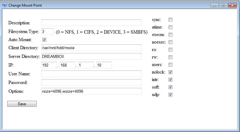

Ik heb afgelopen week mijn Dreambox ingesteld zodat hij naar mijn NAS opneemt.
Folder aangemaakt en de rechten goed gezet zodat de dreambox kan inloggen.
Opnemen gaat prima maar zodra ik naar de filemanager ga en probeer een opgenomen programma te bekijken hangt mijn dreambox.
Het duurt vervolgens een minuut of 5 voordat ik terug in een ander menu kan komen.
Dreambox uit en aanzetten kan ook en is sneller maar lijkt me niet goed (net zoals windows dat niet leuk vind).
Ik zal even een screenshot van de instellingen erbij plakken zodat je kan zien wat mijn instellingen zijn.
Username en Password heb ik even uitgegumd smile die zijn wel ingevuld.
Is er iets wat niet goed staat misschien ?
Wat me ook opviel is dat als ik naar de mount manager ga van gemini dat ik er niks in zie staan.
Ook niet degene die ik op de web manager wel zie staan.
*Edit* ik gebruik op 1 dreambox Gemini 4.3 en op mijn andere draait nogsteeds 3.6
Op beide heb ik hetzelfde probleem.

Ik had het zelfde met mijn NAS. Toen ik CIFS gebruikte was het over en werkte het goed.
Chris
Damn krijg nou tieten.
Ik las overal dat je die andere optie voor NAS moest gebruiken.
Heb hem nu even op CIFS gezet en ik kan nu al meer als voorheen.
Nog even een dag of wat testen voordat ik het zeker weet.
Bedankt voor de tip.

adviseer je om bij Gemini in het menu/geavanceerd/communicatie/mount die instelling te doen.
voor dreambox 1 (opname mount)
en dan client directory is mnt/hdd gebruiken
met server directory is dreambox
rsize=8192,wsize=8192
special invullen RW,nolock
voor dreambox 1 (afspeel mount van de andere box)
en dan client directory is mnt/cifs gebruiken
met server directory is dreambox2
special invullen RO,nolock
voor dreambox 2 (opname mount)
voor dreambox 2 (afspeel mount van de andere box)
dan moet je wel nog een tweede map aanmaken op de nas
dreambox2/movie
naast
dreambox/movie
dan gaat het met de recordings.epl altijd goed
enkel iets meer knopjes drukken (om naar de andere mappen te geraken) als je wilt afspelen
cheers

Ik heb opgenomen met 2 boxen tegelijk en dat was geen probleem.
Beide boxen laten dan de juiste opnames zien.
Het vastlopen gebeurd als ik de file manager aanspreek en de opnamelijst open.
Eigenlijk nog voordat ik iets begin af te spelen.

Ik ga nog even verder proberen zoals ik het nu heb met CIFS maar als ik dan nogsteeds problemen heb ga ik eens naar jou tip kijken.
Bedankt zover ik ben al een heel eind verder.
