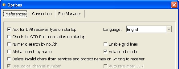

Ook voor de 7700hsci beeld en geluid!
Hiero in options:

Het handigst is om eerst je huidige kanalen te lezen vanuit je TF met Top Set en die op te slaan. Ik zet zelf altijd even de datum in de naam van het bestand, das handig als je eens een versie terug wil. Dan kan je de lijst gaan aanpassen zoals hiervoor aangegeven (zie de eerste posting in dit topic, die lijkt mij duidelijk, vergeet niet de advanced mode aan te zetten).
Om Top Set te kunnen gebruiken moet je serieel aansluiten op je TF met een nulmodem kabel met aan beide kanten een DB9 stekker.

Sorry, laat maar, ik was weer eens veel te voorbarig.
Links boven vond ik bij "file" de optie om de instellingen naar de tuner te schrijven.
Ik heb nu dus ook ITV HD in mijn Topfield 7700HD PVR.
