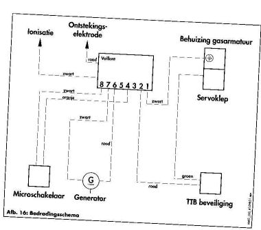

Wie heeft een schema van zo'n ding?
Want ik vermoed dat er toch ergens een sensor niet goed is maar welke en wat moet ik meten?
Of zijn er specifieke zaken waar ik naar moet kijken?

Heb je hier wat aan ???? Dit is een schema van de 19/2 zonder turbo

Wijkt de 19/2 met turbo veel af van die zonder turbo?
En kun je me ook vertellen wat moet ik meten op de generator?
Zelf heb ik het idee dat er ergens een sensor zit die er voor zorgt dat de stuurelectronica een seintje krijgt dat er ergens iets met het toestel niet goed is en dat er daarom geen ontsteking is en de gasklep niet wordt aangestuurd.
Haal ik de unit los welke op de gasklep is aangesloten dan krijg ik wel vonken en even later gaat dan het lampje alarm branden.
Soms als ik deze unit wel op de klemmen van de gasklep druk dan werkt de geiser weer normaal, maar als ik de schroeven aandraai dan stopt hij er weer mee.
