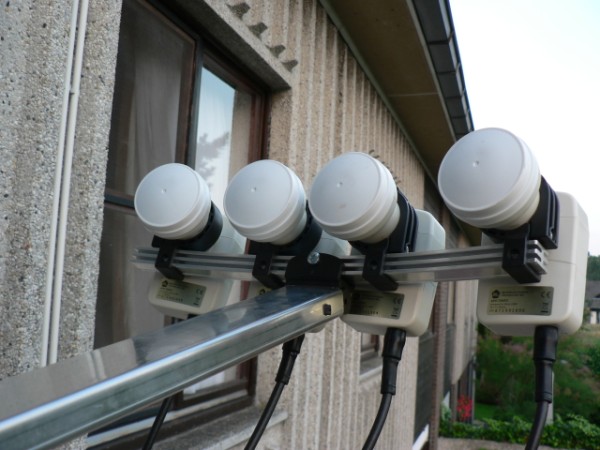

Ik heb een triax 88 cm schotel met originele multifeed houder nu heb ik hotbird,astra 1 en astra 3 uitgericht maar krijg geen lock op astra 2.
Ik heb volgende waarden Hotbird:86%
Astra 1:91%
Astra 3:84%
Bij astra 1 en astra 3 heb ik wel nog redelijk wa BER's.
Ik ben begonnen met uitrichten bij astra 1,op de bijgevoegde foto zie je hoe de lnb's nu staan,astra 2 staat nu zomaar omdat ik die niet goed krijg.

denk dat de lnb koppen te groot zijn, de 2 middelste lnb's moeten tegen elkaar aan staan, heb dezelfde opstelling, alleen ik heb smalle alps gebruikt, verdraai de schotel maar eens iets dan heb je denk ik wel beeld op 23,5 en geen beeld meer op 19,2
Astra 2 is de meest rechtse en die hoeft niet zo dicht op Astra3 te staan zodat de kop(pen) extra smal moeten zijn om het voor elkaar te krijgen!
Ik denk dat astra 2 wat hoger moet zitten... ik zat eerst ook te laag met astra 2 toen ik hem (echt) hier aan het uitrichten was.
Dat Astra 1 en 3 werken, ondanks door de grote van beide lnb koppen, is wel grappig...

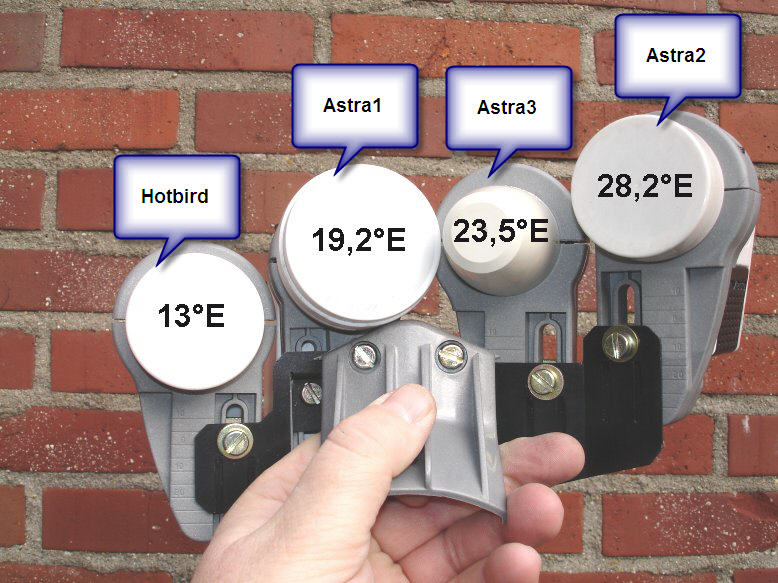

Misschien ten overvloede, Astra 2 = 28 graden oost (BBC).
Dus van links naar rechts gezien Hotbird, Astra 1, Astra 3, Astra 2, ofwel 13, 19, 23 en 28 Graden.
Zo te zien staat de skew ook niet goed, vandaar misschien de hoge ber.
  • Moderator
Met die overhangende dakgoot zou dat best wel eens kunnen.
Ik zal dan best 2 single alps halen voor astra 1 en 3 en de twee buitenste laten staan.
Denk ni dat het huis in de weg staat want het zuiden ligt toch nog redelijk wa naar rechts,ik moet dan toch verkeerd ingelicht zijn over die 4 lnb's van mti

Ik zal morgen de rechtse lnb eens africhten op astra 2 en dan een paar foto's nemen,indien die dakgoot in de weg staat dan moet ik astra 2 laten vallen of schotel in de tuin zetten op een paal.
Origineel bericht van: Oakie
Beugel erachter(naar buiten toe) van 50cm mot voldoende zijn.

Pertinent niet waar, een Triax 88 met 4 Smart Titaniums werkt perfect. De gevel links zal de boosdoener zijn.

Als ik de buis aanpas zodat ie een meter van de muur komt(nu 50 cm) dan zal het wel moeten lukken zeker?

Kijk eens even met een kompas, hoe de muur t.o.v het zuiden ligt, dan weet je het.
stel je laat Astra 1, 3 en HB ff voor wat t is.. en je gaat met 1 lnb in het midden van je schotel ff op zoek naar Astra 2? lukt t dan evt ook niet?
zo nee dan zit er toch iets in je zicht op de sat..
zo ja, dan moet t met de overige lnbs er op ook kunnen ;-)
(mischien een kapotte lnb? smile )

Ik heb ook een klein probleempje met mijn visosat met een G4 houder.
Ben al een week bezig om mijn visiosat schotel met een g4 houder af te stellen op mijn Homecast HS8100 PVR CI CD(Visiosat Bisatellite Multi lnb houder van G2/G3 naar G4)
Als ik achter de schotel sta heb ik de lnb's zo staan. 1 hotbird / 2 astra 19.2 / 3 astra 23.5 / 4 astra 28.2
Heb op hotbird/astra 19.2/astra 23.5 allemaal goed beeld op zelfs op de hdtv kanalen,maar krijg met geen mogelijkheid beeld op de astra 28.2.
