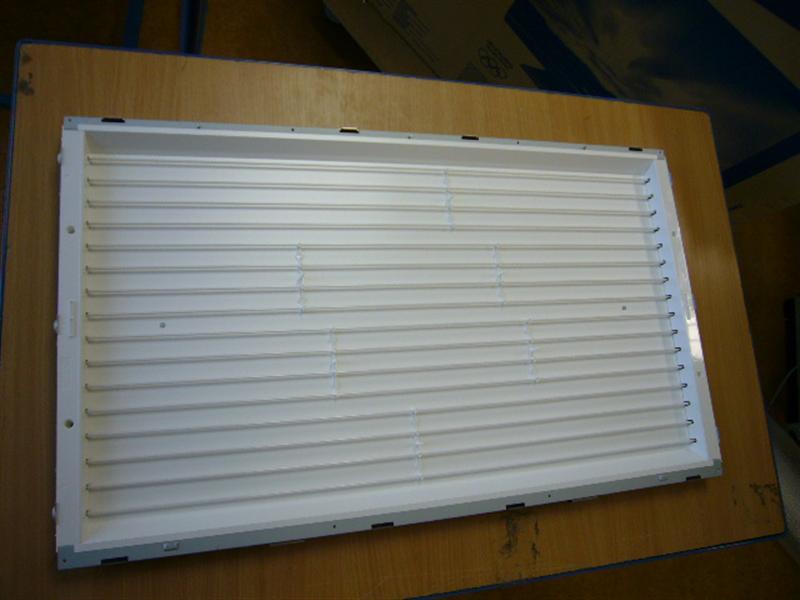

iemand Posted June 26, 2008 Posted June 26, 2008 TL-buisje defect ? Maar nog waarschijnlijker hoogspanningsunit defect. gr. Erik
opie Posted June 26, 2008 Author Posted June 26, 2008 Hoi Erik, Zit er in een LCD tv ook een hoogspanningsunit? gr Opie Dreambox 8000s (720 hdd, PLI) Samsung smart tv Dreambox 800 HD SE
Snurker Posted June 26, 2008 Posted June 26, 2008 TL buizen moeten ook gevoed worden door zo'n 1500 Volt Snurker ( Straks zijn meer behangers nodig om OLED schermen tegen de wand te plakken)

Snurker Posted June 27, 2008 Posted June 27, 2008 Om die "backlight" te testen.. kun je ook in een donkere kamer een beetje op het scherm tikken en zou er al een lichtverschijnsel moeten zijn als de achtergrondlampen werken. ( Straks zijn meer behangers nodig om OLED schermen tegen de wand te plakken)
Hellum Posted June 27, 2008 Posted June 27, 2008 of je schijnt er met een zaklantaarn op, zie je dan wel beeld doet je scherm het nog en is het backlight kapot. MVG. Gerard If history repeats itself, and the unexpected always happens, how incapable must Man be of learning from experience. -George Bernard Shaw
opie Posted June 27, 2008 Author Posted June 27, 2008 Hoi, Dank voor de reakties! Als ik hem via scart aansluit op een andere tv heb ik daar beeld en geluid. Als ik de LCD TV aan zet zie ik rechts over de hele rechterkant even op lichten! Dit is alles behalve het geluid natuurlijk. Vanavond nog even met een zaklantaarn kijken. gr Opie Dreambox 8000s (720 hdd, PLI) Samsung smart tv Dreambox 800 HD SE
percies Posted June 27, 2008 Posted June 27, 2008 de inverter unit voor je backlight is waarschijnlijk stuk, is een veel voorkomende fout van dit type. dus op naar een service center van philips, en coulance vragen op de reparatie.

opie Posted June 27, 2008 Author Posted June 27, 2008 Heb nog even in het donker gekeken, en als ik hem aanzet zie ik een paar seconden heel flauw beeld!! gr Opie Dreambox 8000s (720 hdd, PLI) Samsung smart tv Dreambox 800 HD SE
Snurker Posted June 28, 2008 Posted June 28, 2008 Dat doet inderdaad aan een defecte inverter denken Snurker ( Straks zijn meer behangers nodig om OLED schermen tegen de wand te plakken)
