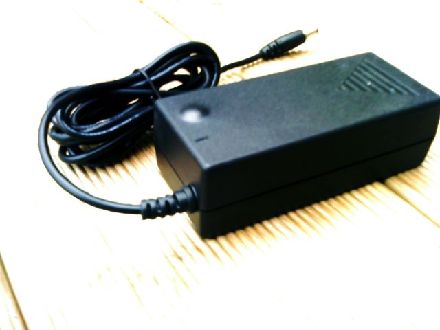

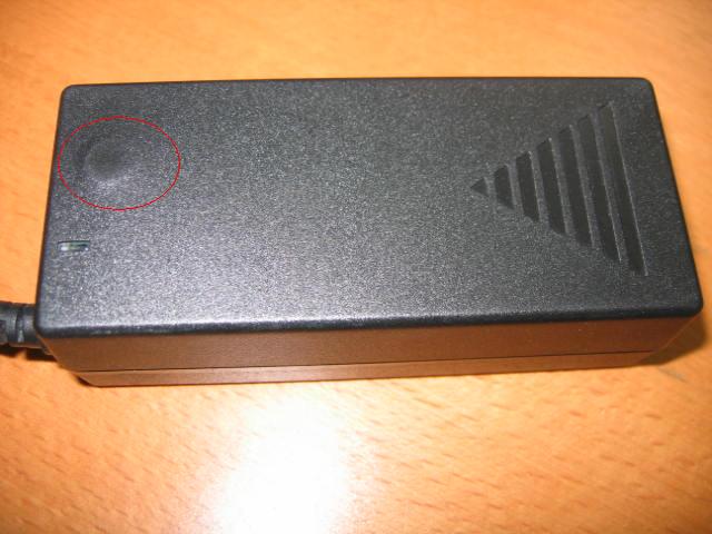

M_Z Geplaatst: 16 juli 2008 Geplaatst: 16 juli 2008 Ik heb nu al twee defecte voedingen met identiek dezelfde kenmerken (bult in de behuizing) (allebei voor DM600). De ontvangers zijn geleverd in oktober 2007. Ze hebben dus een 3/4 jaar prima gewerkt (met interne HD). En dan komen opeens klachten dat er ontvangstproblemen zijn. Soms wel ontvangst, soms helemaal niks, sommige transponders wel beeld, andere gewoon geen signaal. Dan denk je niet direct aan de voeding, maar na omruiling ervan zijn opeens alle zenders weer te ontvangen. Hierbij een foto van zo'n voeding, op beide defecte voedingen is te zien dat een elco een behoorlijke bult in de behuizing heeft gemaakt. M_Z
mhv Geplaatst: 16 juli 2008 Geplaatst: 16 juli 2008 Lijkt op een behoorlijk heet geworden opgezwollen elko even een universeel laptop voeding kopen en op 12 volt instellen met de bijgeleverde spannings keuze stekkertjes deze kunnen doorgaans wat meer stroom leveren ik heb gelijk gekeken naar mijn voeding van de 600 niks aan te zien tot nu toe afwachten maar Han
M_Z Geplaatst: 16 juli 2008 Auteur Geplaatst: 16 juli 2008 Natuurlijk zijn de voedingkjes nog in garantie en worden deze zonder problemen omgeruild bij de Belgische importeur. Prima service dus. Hier ter illustratie dat het niet om een enkel geval gaat, de tweede voeding met zelfde dikke bult erop (deze lijkt zowaar echt geëxplodeerd). En toch doet ie het nog, maar zoals gezegd meestal dus geen ontvangst meer. Alleen eventjes in het begin, maar na enkele minuten vallen alle kanalen zonder ontvangst. M_Z

Frans B Geplaatst: 18 juli 2008 Geplaatst: 18 juli 2008 Dat is idd een warm geworden elko op de 12 V lijn. Gebeurde ook vaak met de dm500. Ik heb er al meerdere gerepareerd door de elko's te vervangen. Daarna geen problemen meer. System Administrator (niet van deze site)
