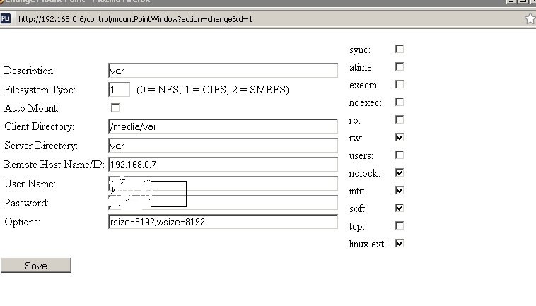

p1ppo Geplaatst: 6 augustus 2008 Auteur Geplaatst: 6 augustus 2008 Bij de volgende keer booten van de dm500s (jade) ziet hij de var niet meer.Cifs is te traag ? Dit is de mount: dm500s echostar 5020 (160gb Wavefrontier T90 (1-5-13-19-23,5-28

p1ppo Geplaatst: 6 augustus 2008 Auteur Geplaatst: 6 augustus 2008 Origineel bericht van: dAF2000 Origineel bericht van: p1ppo Ik heb hem uitgezet omdat het niet werkte. Ik heb 2 Cifs mounts.Maakt het nog uit of ik de var op de eerste plaats zet ? Nee, de plaats maakt niet uit. Ging de mount op /media/var wel goed? (zonder 't rebooten dan) Ja gaat goed. Hierna var verplaatsen via menu pli. Dit gaat ook goed. Hij restart. Gaat ook goed. Maar na rebooten kan die de var niet meer vinden en krijg ik het eerste scherm te zien waar je pal / 16/9 etc moet invullen. dm500s echostar 5020 (160gb Wavefrontier T90 (1-5-13-19-23,5-28
dAF2000 Geplaatst: 6 augustus 2008 Geplaatst: 6 augustus 2008 Kun je in telnet "mount" typen en de uitvoer hier plaatsen na zo'n reboot die fout gaat? En kun je de file /var/tuxbox/config/enigma/mount.conf hier plaatsen?
p1ppo Geplaatst: 6 augustus 2008 Auteur Geplaatst: 6 augustus 2008 Origineel bericht van: dAF2000 Kun je in telnet "mount" typen en de uitvoer hier plaatsen na zo'n reboot die fout gaat? En kun je de file /var/tuxbox/config/enigma/mount.conf hier plaatsen? Gelijk geprobeerd: root@dm500 ~ # mount /dev/root on / type squashfs (ro) none on /dev type devfs (rw) /proc on /proc type proc (rw,nodiratime) devpts on /dev/pts type devpts (rw) none on /tmp type ramfs (rw) //192.168.0.7/multimedia on /media/hdd type cifs (rw,nodiratime,unc=\192.168.0.7\multimedia,username=multimedia,rsize=4096,wsize=4 096) //192.168.0.7/var on /media/var type cifs (rw,nodiratime,unc=\192.168.0.7\var,username=multimedia,rsize=8192,wsize=8192) //192.168.0.7/var on /var type cifs (rw,nodiratime,unc=\192.168.0.7\var,username=multimedia,rsize=8192,wsize=8192) /dev/mtdblock/1 on /var_flash type jffs2 (rw,noatime) ============================================================= Nu blijft hij in tv system wizard staan. Als ik via menu kijk is er een 3e var bijgekomen ?? Alleen zijn de velden client dir en serverdir ingevuld met var en remotehost:192.168.0.7. Dit klopt niet. ===================================================== Dit is de inhoud van mount.conf: ip_0=192.168.0.7 fstype_0=1 localdir_0=/media/hdd mountdir_0=multimedia username_0=multimedia password_0=multimedia options_0=rw,nolock,intr,soft,rsize=4096,wsize=4096,nobrl,forcedirectio description_0= automount_0=1 linuxextensions_0=1 ip_1=192.168.0.7 fstype_1=1 localdir_1=/media/var mountdir_1=var username_1=multimedia password_1=multimedia options_1=rw,nolock,intr,soft,rsize=8192,wsize=8192 description_1=var automount_1=1 linuxextensions_1=1 ip_2=192.168.0.7 fstype_2=1 localdir_2=/var mountdir_2=var username_2= password_2= options_2= description_2= automount_2=1 linuxextensions_2=1 dm500s echostar 5020 (160gb Wavefrontier T90 (1-5-13-19-23,5-28
