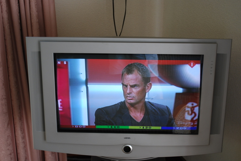

Dream 7000. Ik heb problemen met de teletekst in de Pli images. Ik schrijf met opzet Pli images omdat ik dat niet alleen heb of had in Pli Jade.
Ik gebruik de X-Line skin met picons. Soms doet de teletekst het normaal. Maar het kan plotseling zijn dat alleen de onderste balk van de teletekst te voorschijn komt dus de rode groene gele en blauwe button. Dit is alleen te veranderen door een herstart. Ik vraag mij af of meerdere mensen dit hebben? Voor mij lijkt dit een bug. Ik gebruik meerdere images op de stick ook Pli. In de flash is een cvs image van Boxman. De andere images hebben dit probleem niet. Als ik de picons niet gebruik dan is het probleem niet aanwezig of in ieder geval minimaal.

Ik heb een screenshot gemaakt maar daar staat een gewoon beeld dus zonder de buttons rood groen geel en blauw. Ik heb een foto gemaakt van het beeld en dat zal ik proberen te versturen.

Ik heb pli in multiboot staan. Ik heb nu teletekst-caching ingeschakeld. Misschien dat het daardoor veranderd? Gisteren kreeg ik een tijd nadat ik over gegaan was op deze instelling dat de zaptijd plotseling naar wel een minuut ging. Na een reboot ging het alles weer goed. Ik ben benieuwd of de problemen zich weer gaan voordoen.

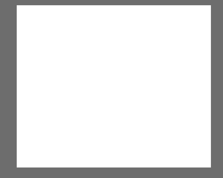

Plotseling doet het probleem zich weer voor. Ik heb een osd shot.
Het osd shot is niet compleet de buttons rood groen geel en blauw staan er niet in en de tijd rechtsboven. Overigens de swabfile is 32mb.
