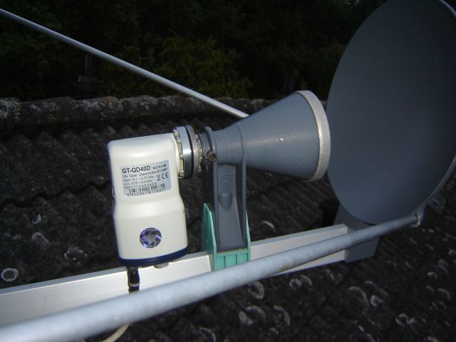

Dit weekend de GT-QD40D Diamond line Lnb waarvan een test in de Telesatelliet staat , getest in mijn 120 cm Gregorian waarin een Invacom SNF-031 gemonteerd was .
Eerst gekeken op Nilesat op 11007 H
SNF-031 : level 90% kwal. 76 %
GT-QD40D :level 97% kwal. 82 %
daarna o.a. op 11765 H
SNF-031 : level 76 % kwal. varierend van 4 tot 7 (geen beeld)
GT-QD40D : level 93 % kwal. varierend van 4 tot 7 (ook geen beeld)
E.e.a. komt overeen met wat in Telesatelliet geschreven word , n.l. dat de lnb alleen tot zijn recht komt , daar waar extreem lange coax kabel gebruikt word en dat is hier niet het geval (± 10 mtr)

Geen idee , ik heb hem gekregen van Snuffer om te testen .
Standaard is het een lnbf , deze (en één voor Snuffer) heb ik ingekort en van een flens voorzien zodat ze op de greg passen .
Ik weet niet of ze al in flensuitvoering te verkrijgbaar zijn .

Ik heb inderdaad mijn huiswerk niet goed gedaan mad
11007 zit op 8º west , de maxplus heeft die bij het scannen op Nilesat mee in gelezen .
Het gekke was dat ik toen ik met de test begon , via de Nokia 9500 beeld had op HUDA 11748 v en zonder dat de schotel verdraaid was even later niet meer (beide lnb's geprobeerd)
Nu heb ik daar weer wel beeld (beide lnb's geprobeerd)
Maar op 11766 geen spat signaal (beide lnb's geprobeerd)
