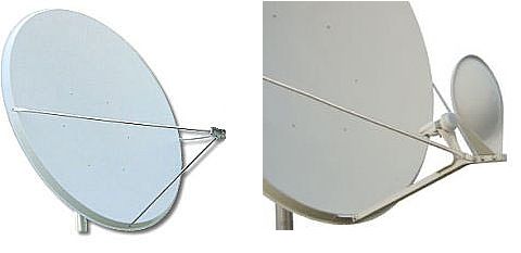

pandit Geplaatst: 28 augustus 2008 Auteur Delen Geplaatst: 28 augustus 2008 Waarom zijn er geen gregorians meer te koop als ze zo goed zijn? Ik heb me suf gegoogeld, maar ze lijken helemaal uit beeld te zijn verdwenen. Het Productiekosten verhaal lijkt me onzin, omdat de wavefrontiers die voor ca €130,- in de winkel liggen ook gregorians zijn. Wat is de bedoeling, We willen met een aantal buren 1 schotel optuigen op Arabsat, helaas zijn een aantal voor arabisch sprekenden intersante kanalen - te weten de Rotana kanalen - verplaatst naar de op het midden oosten gerichte Badr6 satelliet. Daarom willen we uitwijken naar Nilesat die deze kanalen wel heeft, maar wel moeilijker te ontvangen is. Op mijn huidige Sonim 120cm schotel komt Arabsat keihard door, maar geen spoor voor enig Nilesat signaal. De naburige satelieten drukken Nilesat gewoon weg. De openingshoek blijkt te groot. Daarom is mijn interesse gewekt voor een gregorian, omdat deze een smalle openingshoek heeft en hierdoor een hoge versterking heeft. Ten tweede moet er een Quad LNB (MTI) op komen te staan, dat wordt op een gregorian mischien misschien lastig, omdat er mogelijk geen Quad flens-LNB's zijn. Pandit Link naar reactie Delen op andere sites Meer opties om te delen...

minplus Geplaatst: 28 augustus 2008 Delen Geplaatst: 28 augustus 2008 Waarom zijn er geen gregorians meer te koop als ze zo goed zijn? Heb ik me ook vaak afgevraagd. De beste wint niet altijd (los van 1974). Misschien vroegen ze te veel in vergelijking met gewone schotels (de meeste mensen willen een simpel goedkoop schoteltje voor een landelijk pakketje), was er slecht management of iets anders en zijn er nog patenten. Geen idee. Heb ze zelf second-hand en zie ze nog regelmatig als zodanig aangeboden. Wat de LNB betreft zou je bv. Snuffer of Cookiemonster moeten vragen. Die hebben er veel mee gespeeld. Zie net het bericht van Aart. Blijft over een 2e hands van 1.20m zonder motor als jullie aan de Greg willen. 3x VU+ met Open Pli , 2 Gregorians, 1 Big bisat en 3 LCD's Link naar reactie Delen op andere sites Meer opties om te delen...
pandit Geplaatst: 28 augustus 2008 Auteur Delen Geplaatst: 28 augustus 2008 Op een engels forum las ik een postitief verhaal over de spaanse Tecatel schotel. Deze kan door een extra aan te schaffen klein schoteltje worden omgebouwd naar een Gregorian en daarbij 0.7 dB extra versterking geeft, verder begrijp ik dat er gewone universele LNB's kunnen worden gebruikt, Helaas is de schotel van Metaal met een kunststof coating en is niet helemaal kunststof, verder heb ik buiten spanje geen (web)winkel kunnen vinden die hem verkoopt, en om hem even in Valencia op te halen , maar wel leuk te ontdekken dat er meer op de markt is. Pandit Link naar reactie Delen op andere sites Meer opties om te delen...
