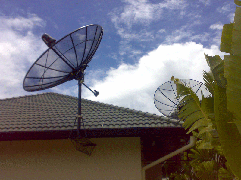

Okee, het vervolgverhaal.

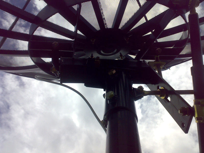

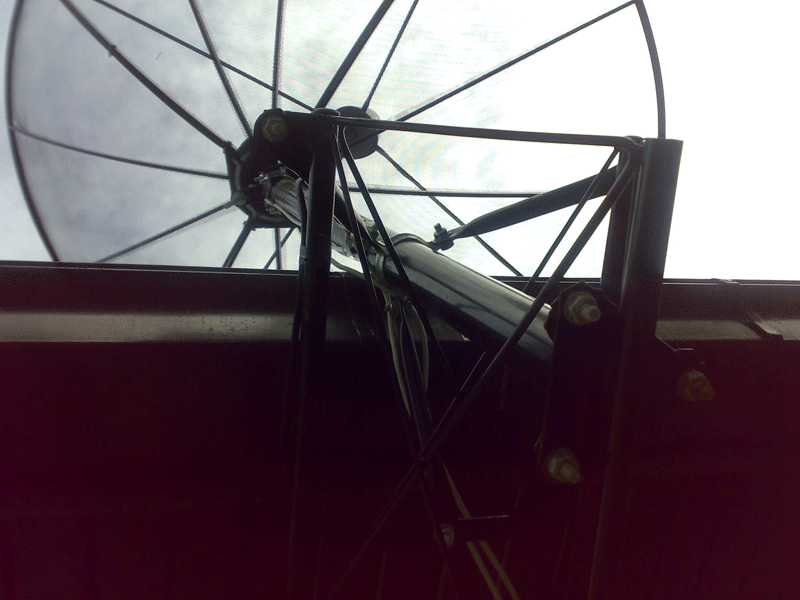

De meesten zaten er toch naast. De instelling van bout 3 is
minimaal. De exacte waardes laat ik jullie nog weten.

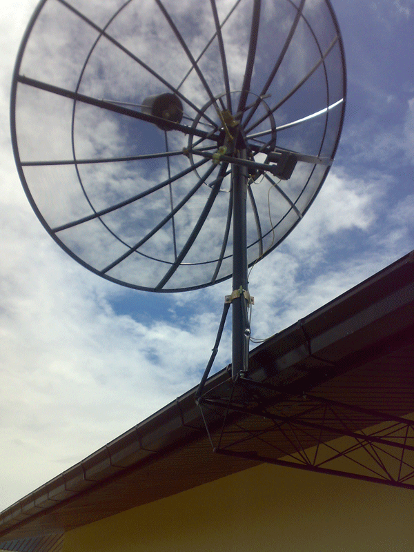

Hij hangt nu fier aan het huis maar helaas zwabbert hij te veel bij een beetje wind. Tuien wordt wat moeilijk en daarom heb ik besloten om hem maar met een pijp van 5 meter op de grond te plaatsen. Daar zijn alle mogelijkheden om de paal goed vast te tuien en is het ook makkelijker om de mast perfect loodrecht krijgen.
Het bereik is nu 68,5 oost tot 146 oost. dat zijn zo een 23 satellieten. Maar ik verwacht er nog meer uit te krijgen.
Dat valt me eerlijk gezegd een beetje tegen van jou Alan.
Jij bent zo'n technisch figuur. Daarom snap ik niet dat jij niet vooraf al had kunnen bedenken dat zo'n zwak beugeltje met daarop zo'n hoge paal en zo'n grote schotel, nooit stabiel genoeg kan zijn.
De paal in de grond en een paar kabels, gaat zeker beter werken inderdaad.

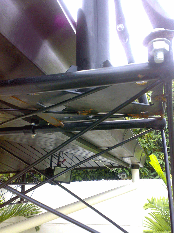

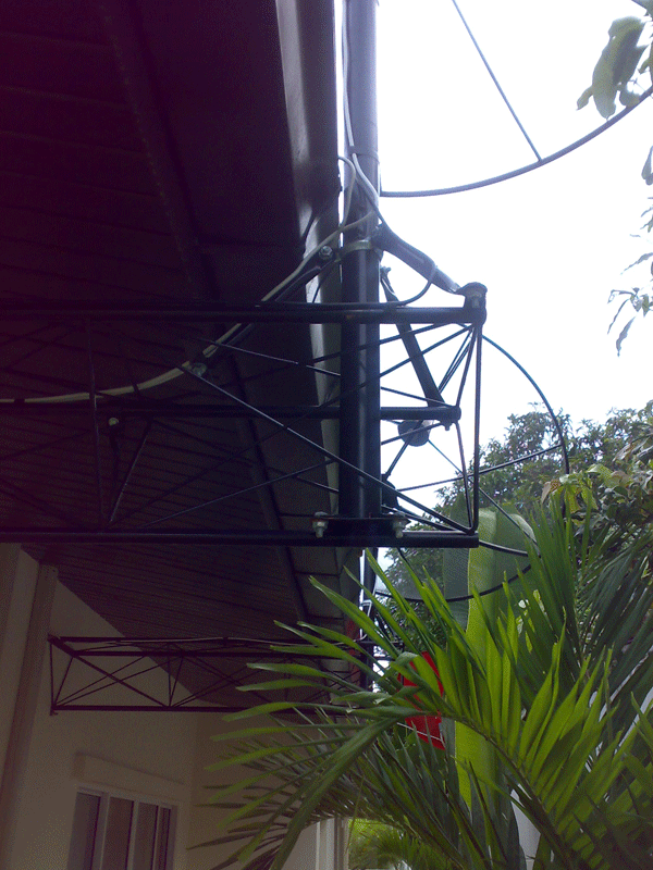

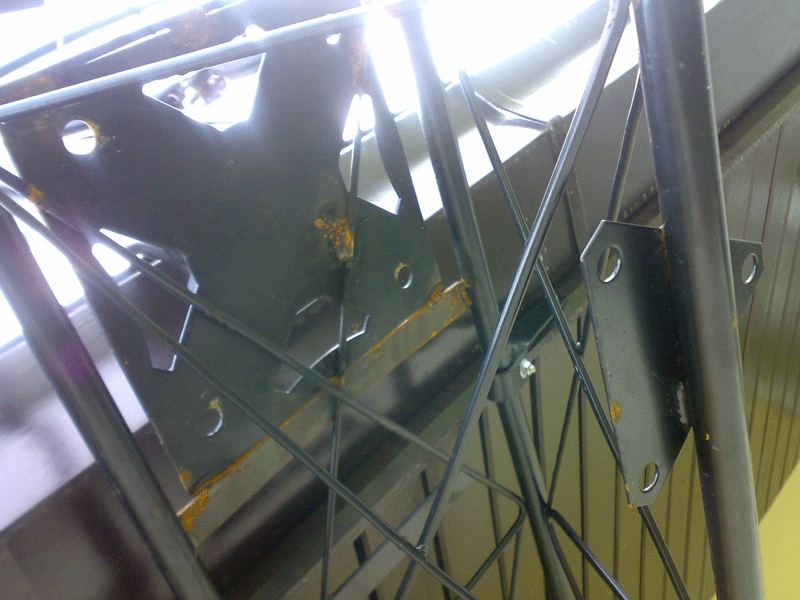

Daar heb je gelijk in Ron. Maar ik zit in een vreemd land waar engels nauwelijk wordt gesproken zeker niet bij de mensen die niet in de toeristische sektor zitten waardoor ik niet altijd duidelijk kan maken wat ik (hebben) wil. Dan ben je blij als je iets hebt wat in de buurt komt van wat je wilt.
Op zich moet je die beugels niet onderschatten want de construktie van drie buizen geeft toch een sterkere beugel dan je zou verwachten.
Maar ik had in Bangkok de verkeerde beugel gekregen die is eigenlijk voor een kleinere mast bedoeld. De plaatselijke smid heeft de mast er bovenop gelast en toen had ik al zoiets dat wordt niets maar ach proberen kan altijd dacht ik. Het voordeel van hier is dan weer dat het allemaal geen flikker kost.
Maar als de beugel met de juiste mast gebruikt wordt is hij echt beresterk hoor.
Op de onderste foto's zie je de beugel met de juiste mast

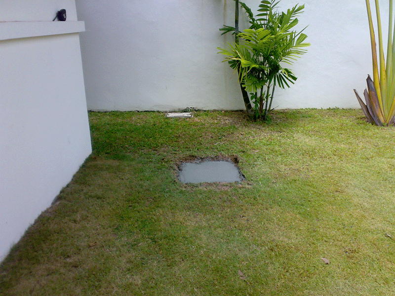

Op zich is die huidige beugel best een leuk begin, alleen moet de mast doorlopen naar beneden en dan een stuk de grond in, in een kuil gevuld met cement.
Dan nog even 2 "brede" steunen schuin zijdelings aan beide kanten naar het boeideel, als dat wat hebben kan, en klaar.....
En als dat boeideel niets is dan 3 stangen naar evenzovele kuilen met cement in de grond....
(Niet vergeten om een paar weerhaken aan de stangen en de mast te lassen waar ze het cement in gaan.........)
De mast was nog niet klaar dus er gaan keilbouten het cement in.
De mast wordt later ook nog met stangen vastgehouden aan huis en buitenmuur.

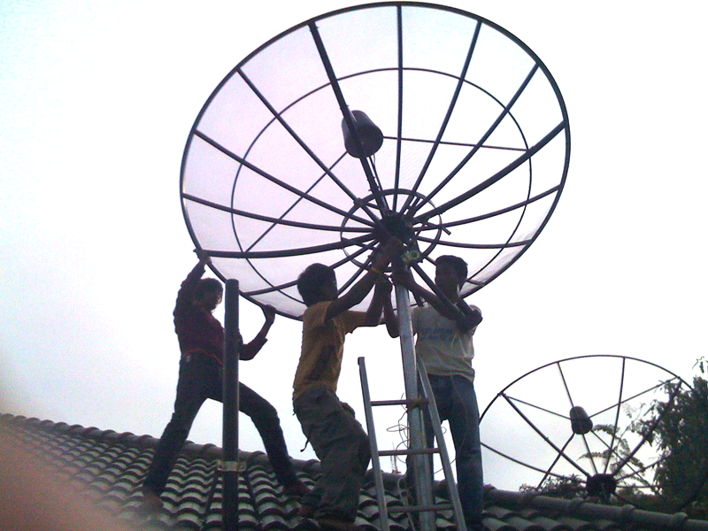

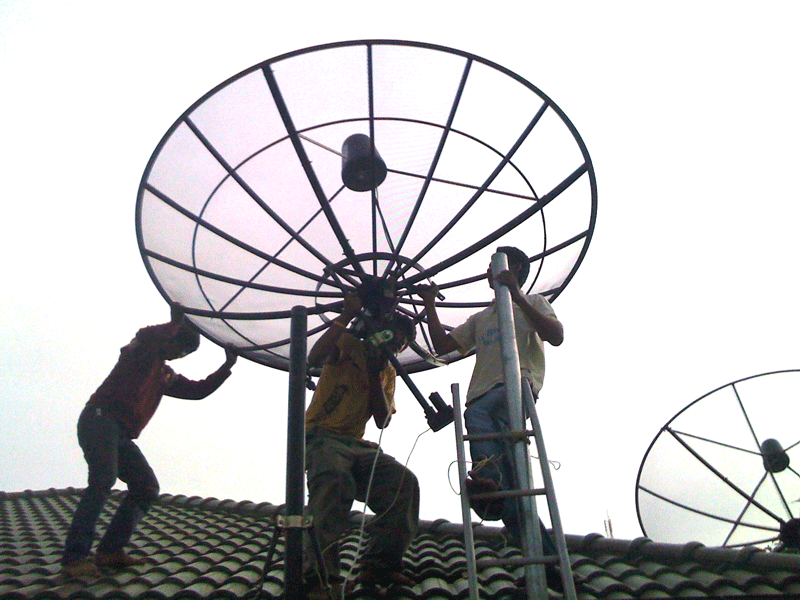

Zo weer een stapje verder.
Paal geplaatst en perfect loodrecht gemaakt.Een paar Thai ingehuurd voor het klimwerk.
