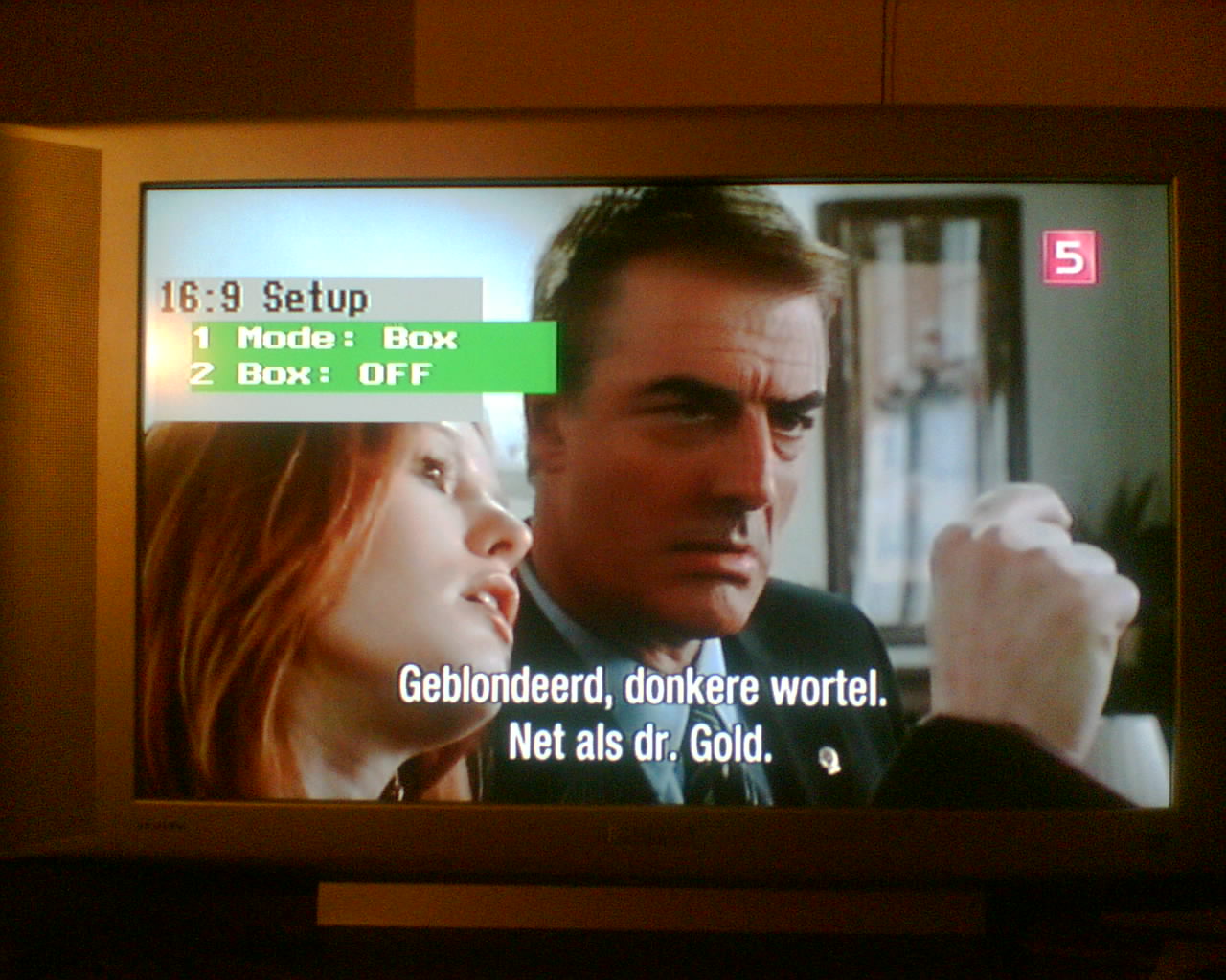

In de bijlage een screenshot van hoe het er bij mij uitziet met de DVB2000 Beta8 software.
Ik heb geen zwarte balken meer bovenaan en onderaan, het beeld is beeldvullend.
Je kan ook kiezen voor volledig 16/9 inzoemen of Letterbox.

Jij zult waarschijnlijk nu beeld hebben zoals bij figuur4 dat het beeld links en rechts ontbreekt, alsook het logo niet zichtbaar is.
