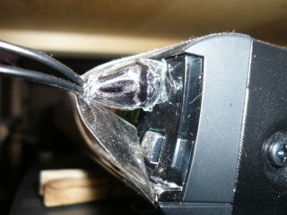

albertmol Geplaatst: 9 oktober 2008 Geplaatst: 9 oktober 2008 Ik gebruik de Marmitek Infrarood verlenging: IR Control Pro8 met de DM800. Als je het ir-verlengertje op de gewone manier op het oogje van de DM800 plakt, werkt het niet. Na wat experimenteren met de stand van het verlengertje tov het oog, kwam ik erachter dat als je hem er recht voor plakt, dat ie het wel goed doet. Ik heb er 2 aan elkaar geplakt en met plakband aan de dm080 geplakt. Het ziet er niet uit, maar staat toch in een kast. DM8000SSSC | Popcorn Hour C-200 | Synology DS1512+ | Visiosat BigSat: 28-23-19-13-9-5-1w-5w | Panasonic TH-46PZ85 Control4 Home Automation
