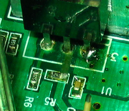

Ik heb hier een M-vision van een iemand die het niet meer deed, las geen kanalen meer in. Hij hoefde hem niet meer terug dus heb ik wat gezocht bij google over het probleem. Daar vond ik dat je de LM 317 moest vervangen ( spanningsregelaar ) heb ik dus gedaan. Daarna decoder nog niet helemaal jofel, af en toe kon ik wel kanalen inlezen, maar had dan ook beeld maar even later had ik weer geen signaal. Beeld was ook vol met ruis en strepen.Toen zag ik dat met de vervanging van de 317 de printplaat beschadigd heb, tussen de 241 en de middelste poot van de 317 zat los, dat weer geprobeerd weer te repareren maar is nu helemaal los. Is hier nog een oplossing voor ??? Kan nog wel in het menu komen, maar decoder ziet geen signaal meer.

volgens ik kan zien, moet je gewoon een graadbrugje leggen van elk pootje van je regelaar naar een component dat op dezelfde printbaan zit.
Gewoon de slechte verbinding overbruggen.

Alleen de middelste is weg, ik heb dit al geprobeerd te overbruggen, maar toen werd de koelrib waar de 317 aan vast zit heel erg heet. Je kan er ook niet erg goed bij omdat er maar 3 mm. tussen zit. En aan de onderkant van de printplaat zit niets.

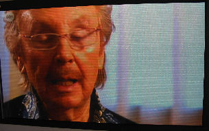

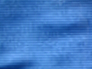

Intussen printbaan overbrugd, het is trouwens een M-Vision 7000 E+ maar de deco is alles behalve jofel. Boot een paar x bij het opstarten, en als hij opgestart is ziet hij veel transponders niet, ook niet als je die opnieuw inleest, dan plotseling ziet hij wel de transponders. Schotel staat wel goed afgesteld want 4 andere deco's draaien er wel goed op. Beeld wappert ook en heel veel ruis en strepen. Bijgaand 2 foto's 1 van BVN en 1 close van het menu. Teletekst geeft deco wel perfect weer. Waar moet ik mijn soldeerdbout in zetten ????

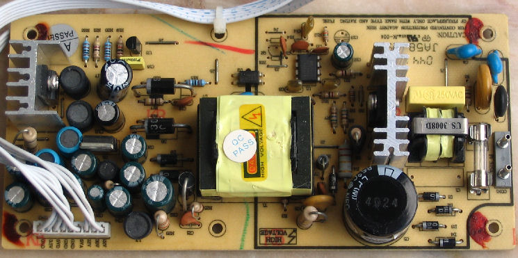

deze strepen komen uit de voeding vandaan. Ik vervang dan meestal bijna elke elko. elke elko wijkt nl wel een beetje van de originele waarde af. Controleer ook de 5 volt uit de voeding. deze is meestal aan de krappe kant (4,8 volt). Ik vervang daarom de gelijkricht diode door een ander type door een exemplaar waar niet 0.5 volt maar 0,2 over komt te staan
Ik heb diversen punten op de stekker doorgemeten die van de voeding naar de printplaat gaan. De volt waarden staan er bij geschreven, die klopte allemaal behalve de 5 volt, daar kwam maar 3.2 uit. Dus dat wordt Elco's vervangen, moet ik ze dan alle 13 vervangen ???? Er staat er geen eentje bol zoals je ziet. Nu nog die gelijkricht diode vinden, want ik ben een leek op het gebied van elektronica, dus welke is dat ???
Salu2, D.Quijote
 M7 sat 801, Amiko HD 8155 en HD 8165 + combo
probeer eerst deze elko's te vervangen + de diode die ik rood heb getekend. Probleem zal nu vast verholpen zijn. weet zo even niet welke diode ik er altijd instop...........

Aangezien ik naar de Fysio gebracht moest worden vandaag, gelijk op de terugweg de auto laten stoppen bij de electronica zaak om wat elco's te scoren, de gelijkricht diode was volgens hun goed na doormeten.
Alleen de waarden van de nieuw elco's waren wat hoger, 25V is 35V geworden en 50V werd 63V.
Alles erin gesoldeerd en de voltwaarde op de voedingstekker doorgemeten
22 V gaf 25.1 V
30 V gaf 34.4 V
12 V gaf 11.8 V
5 V gaf 4.9 V
3.3V gaf 3.2 V
Aangesloten en waarempel deco weer helemaal de oude, ziet ook alle kanalen weer en het booten is over. En dat allemaal voor 1.50 euro. Als ik weer problemen krijg laat ik het wel weten.
