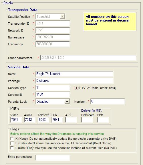

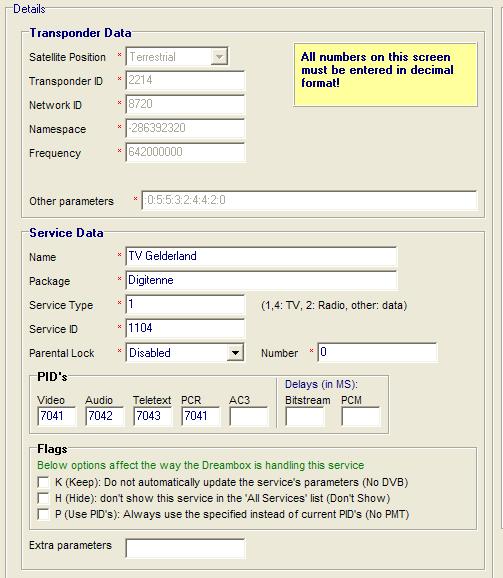

Dreeke Geplaatst: 22 oktober 2008 Geplaatst: 22 oktober 2008 Ik heb in mijn Dreambox ook een DVB-T kaart en woon in een regio waar ik meerdere regiozenders uit de ether kan halen. Nu doet zich bij de Dreambox hetzelfde probleem voor als bij veel andere DVB-T apparatuur: Je kan maar één regiozender inlezen. Zoals we weten gebruikt Digitenne dezelfde service details voor elke regiozender. Nu heb ik al in DreamBoxEdit geprobeerd om zelf andere regiozenders aan te maken, maar deze wordt in de dreambox automatisch verwijderd na het uploaden. Weet iemand hoe je dit toch voor elkaar kan krijgen? Bijgaand vind je twee voorbeelden van details van een DVB-T regiozender. Groet, André Gigablue UHD Quad 4K Pro (2x DVB-S2X + 2x DVB-C) - Cahors Big Bisat Provider abo: Ziggo Internet Elite en TV Start CI+ Werkbankhobby: Freely tv - Sky Stream - Viark box - Fire tv UK

Jan1962 Geplaatst: 22 oktober 2008 Geplaatst: 22 oktober 2008 Ik heb het gedaan door het netwerk ID,Service ID en Transponder ID te wijzigen in DBEdit en de lijst weer te uploaden naar de box. DM7020HD, DM500HD, ziggo, sat13/19,2/23,5/28,2
