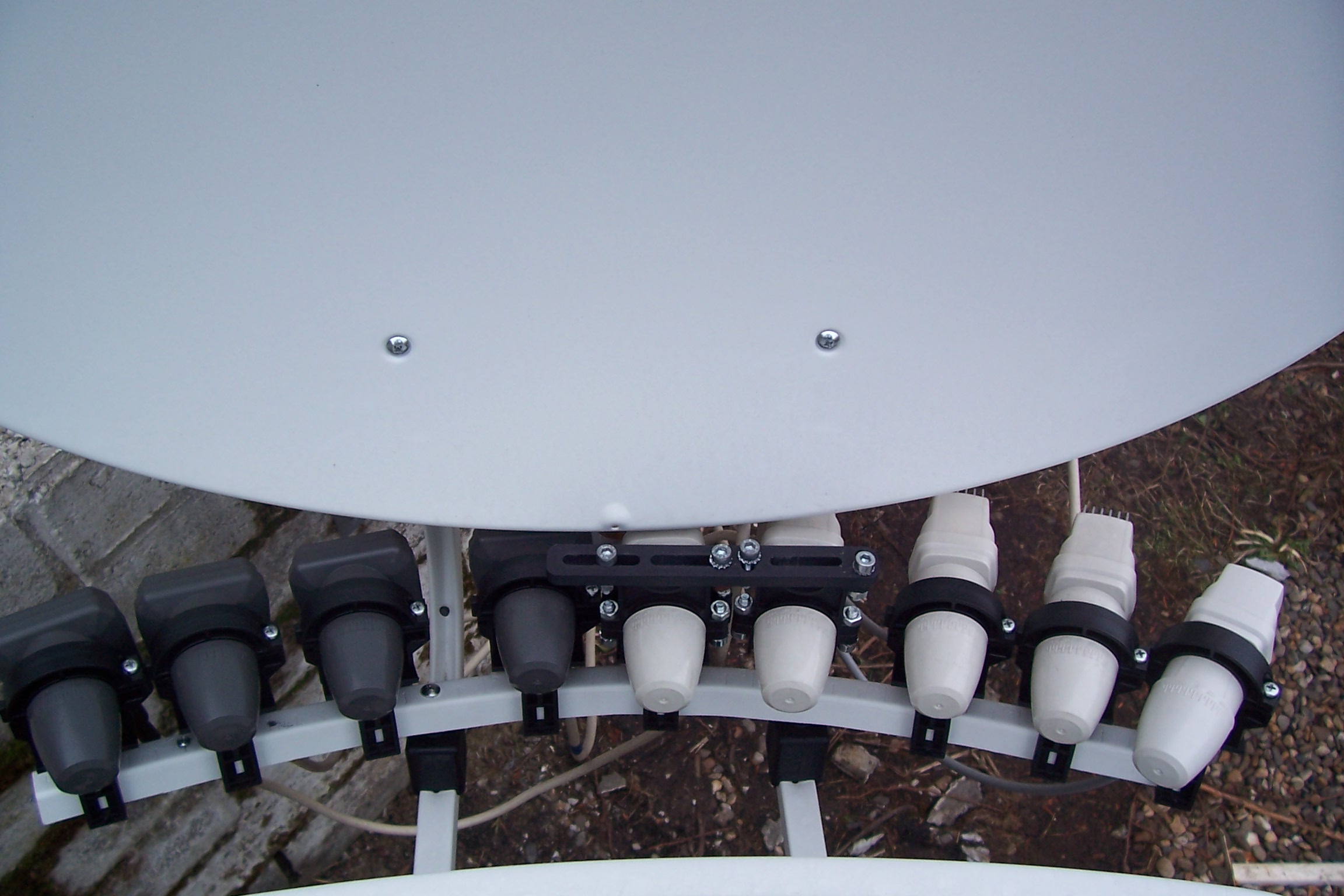

Gast satert Geplaatst: 30 november 2008 Geplaatst: 30 november 2008 Hallo, ik ben van plan mijn normale schotel te gaan vervangen door een wavefield met 4 koppen, maar ik wil graag even op gang geholpen worden. Weet iemand misschien een duidelijke beschrijving te staan? Ik wil graag de volgende sattelieten gaan ontvangen. -Hotbird 16 oost -Astra 19 oost -Astra 23,5 oost -Astra 28 oost Ik heb de schotel al in elkaar geschroeft, maar ik zou graag willen weten hoe ik de schotel en alle lmb kan afstellen. even een stappenlijstje waar ik rekening mee moet houden en hoe ik het beste te werk kan gaan! Iedreen alvast bedankt voor jullie reacties!

edbe Geplaatst: 30 november 2008 Geplaatst: 30 november 2008 hier op deze foto kan je het zien (de grijse lnb rechts is de Hotbird) en van rechts naar links is de volgende Astra1 / Astra3 / Astra2 2 x KPN TV+ Box & Formuler Z11 Pro

Gast satert Geplaatst: 30 november 2008 Geplaatst: 30 november 2008 Hoi Edbe Begrijp ik het goed dat de meest (rechts)buitenste grijze de hotbird is? bedankt! satert
edbe Geplaatst: 30 november 2008 Geplaatst: 30 november 2008 van links naar rechts is het Astra2 Astra3 Astra1 Hotbird Eurobird9 Sirius Thor AB3 8 west 2 x KPN TV+ Box & Formuler Z11 Pro
