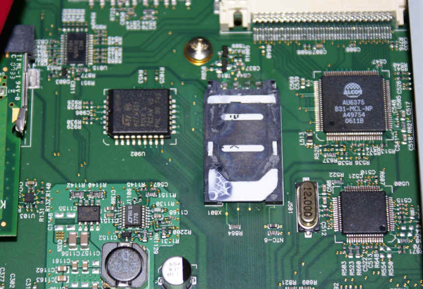

Bolliebol Geplaatst: 17 december 2008 Geplaatst: 17 december 2008 Natuurlijk ESD mat en polsbandje gebruiken !!!! Ik heb inderdaad ook al meerdere collega's gehad die dure printen opbliezen (geen droomdoosjes hoor) Als je een beetje handig bent,dan is zo'n harddisk inbouwen niet zo moeilijk, alleen heb ik toch een tijdje lopen surfen wat waar moest komen. (toxic, jouw beriggie komt net een paar uur te laat ) Maar nu ik hem zelf heb opengemaakt, zag ik toch iets waar ik niet zo blij mee ben. Het lijkt wel aanslag van het solderen of zoiets op de connector van de sim??connector
