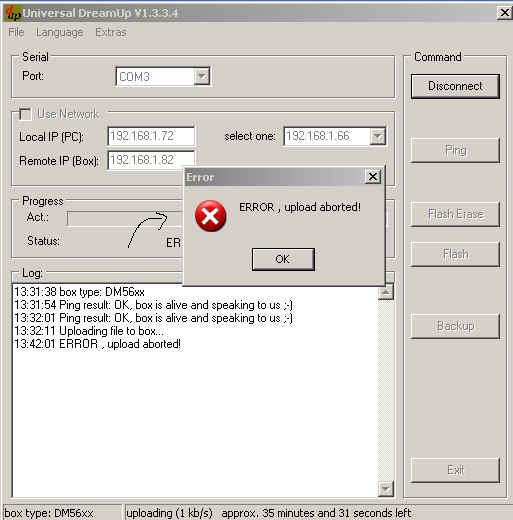

Bolliebol Geplaatst: 1 januari 2009 Geplaatst: 1 januari 2009 Nadat de box bleef hangen op Boot..... heb ik weer eens met dreamup getracht een nieuwe image te laden. 1 Ik zie geen bolle elco's en hoor ook niks tikken 2 Meerdere Images geprobeerd 3 Andere versie van dreamup geprobeerd Het vreemde is dat ik wel een flash erase kan doen, maar als ik ga uploaden dan stop hij na een minuut of 10 en geeft hij onderstaande error. Gelukkig Nieuwjaar....

Bolliebol Geplaatst: 1 januari 2009 Auteur Geplaatst: 1 januari 2009 16:21:08 ERROR, flash-erase failed, box will be unusable now!! Lekker.....mijn jaar begint goed. Bovenstaande kreeg ik nadat ik een flash erase wilde doen met V1.3.1.0 Ik ga nu eerst maar eens het honje uitlaten, en vanavond nog maar eens proberen. (Of anders een nieuw draadje openen: Te koop defecte 5620 )

Bolliebol Geplaatst: 7 januari 2009 Auteur Geplaatst: 7 januari 2009 Ik heb de box bijna een week spanningsloos gehad. Probleem blijft bestaan. de snelheid bij het begin van het uploaden is maar 1kb. Na een aantal minuten krijg ik weer "error, upload aborted" Als ik mijn Dm500plus flash, geen problemen (snelheid uploaden normaal)dus kabeltje en pc werken wel. Heeft iemand nog een tip, of wordt het de kliko.....
