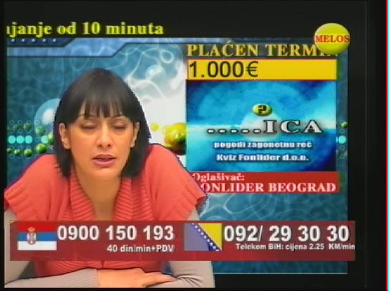

jalza Geplaatst: 5 januari 2009 Geplaatst: 5 januari 2009 dit is hetgeen mijn skystar 2 tevoorschijn haalt . CHANNEL Name: "Travel" Provider: "Total TV" TRANSPONDER 11428, V, 30000 QPSK FEC 5/6 16.0°E (0160 - Eutelsat W2) Signal: 54% Quality: 62% VIDEO IDs NetwordID: 366 TransponderID: 41100 ServiceID: 2009 PIDs Video: 309 Audio: 433 - eng (MPEG-1) PCR: 309 PMT: 209 Teletext: 509 ECM/EMM LIST 1) CA-Type: 2335 (0x091F) VideoGuard ECM: 859 (0x035B) <-- SELECTED EMMs: 48 (SELECTED) DATE/TIME 5-1-2009 10:21:34 (GMT +1) REPORTER: jalza Ik heb welis waar een 90 cm noname ,maar er is zoveel signaal dat het toch zou moeten lukken Mijn skystar gaat het opgeven bij minder dan 24 signaal en 7 Kwaliteit . dus is dit niet een zwakke transponder hier staat een plaatje van een zwakkere transponder ,en dan is er voldoend voor een stabiel beeld . CHANNEL Name: "MELOS TV" Provider: "MultiProgram" TRANSPONDER 12513, V, 2156 QPSK FEC 2/3 16.0°E (0160 - Eutelsat W2) Signal: 36% Quality: 20% VIDEO 4:2:0 544x576 25fps 59kbps 4:3 IDs NetwordID: 0 TransponderID: 0 ServiceID: 1 PIDs Video: 512 Audio: 768 - (MPEG-1) PCR: 512 PMT: 256 Teletext: 1024 DATE/TIME 5-1-2009 10:31:57 (GMT +1) REPORTER: jalza Dreambox 800HD 90 cm noname Draaibaar openPLI powerdDreambox 500HD 90cm Draaibaar OpenPli powerd2x skystar2 + Prof 7300 op draaibaar 90cm Arriva 102 mini voor onderweg.
