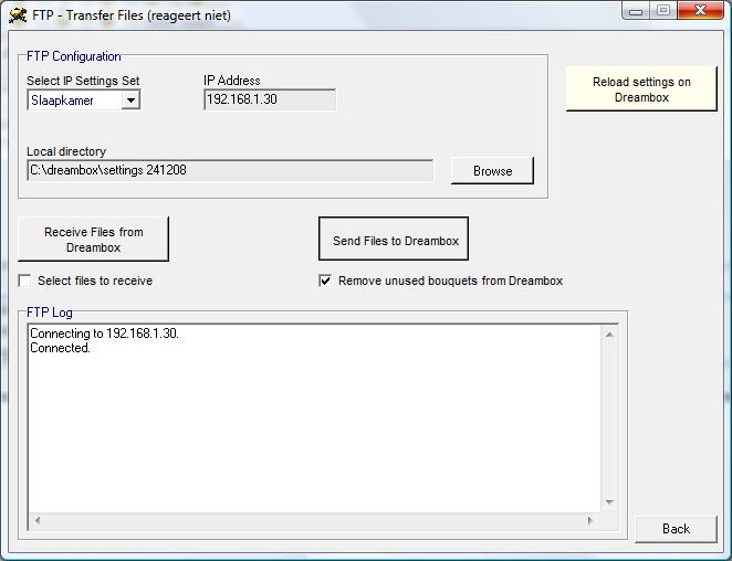

alejandro Geplaatst: 4 januari 2009 Geplaatst: 4 januari 2009 Ik heb hier een dm 500 staan waar ik gemini 4.60 in heb gezet (middels dreamup. Ik kan wel een ftp connectie maken (om de kanalen erin te blazen) echter nadat er ge-connect is, gebeurt er verder niets. Als ik in de communicatie instellingen kijk, daar heb ik een vast ip toegekend en de juiste overige gegevens ingevuld. connecten/downloaden van de gemini plugins server gaat prima. (Zo heb ik ccam erop kunnen zetten) connecten middels een andere pc/laptop baat ook niet. Heb ik met een brakke netwerkmodule te maken? Als alternatief vraag ik mij af of ik ook via de compoort de kanalen erin kan zetten. zo, en dat op de zondagmorgen. iemand fit genoeg? ps, dat ''dit programma reageert niet'' graag ignoren, die slaat vast omdat er geen verdere reactie komt van de 500. Vastberaden, geen arrogantie!

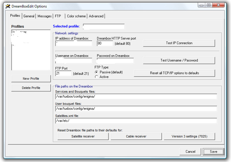

Tonskidutch Geplaatst: 4 januari 2009 Geplaatst: 4 januari 2009 en hoe staan de options? heb je in 't menu geavanceerde instellingen extra (DM) de http ook aan of uitgevinkt? chiao No Rhyme No Reason LTJ Xperience, Jackson Sloan
alejandro Geplaatst: 4 januari 2009 Auteur Geplaatst: 4 januari 2009 De http opties staan allebei uit (niet aangevinkt) Ik kan keurig connecten, echter vervolgens gebeurt er niets meer waardoor de app gaat hangen. (Ik heb er al een andere switch aan gehangen, andere kabel, geen verschil.) Vastberaden, geen arrogantie!
Tonskidutch Geplaatst: 4 januari 2009 Geplaatst: 4 januari 2009 neem aan dat PC en dreambox elkaar kennen (trusted site + hosts) maar heb je de uitzonderingen in de windows firewall ook ingevuld? programma toevoegen dreamboxedit.exe chiao No Rhyme No Reason LTJ Xperience, Jackson Sloan
alejandro Geplaatst: 4 januari 2009 Auteur Geplaatst: 4 januari 2009 Ik heb nog drie boxen die ik prima kan ftp'en dus aan de firewall zal het niet liggen, iig bedankt voor het meedenken.. het wordt tijd voor een 8000 denk ik.... ik blijf nog ff klooien, ik laat het weten als het werkt. tnx. Vastberaden, geen arrogantie!
theparasol Geplaatst: 4 januari 2009 Geplaatst: 4 januari 2009 Controleer de rechten van de mappen/files /var/tuxbox/config/enigma/ In pli bv is de config een symbolic link, als deze ontbreekt gaat het feest ook niet door. In pli kom je uiteindelijk in deze map uit: /etc/enigma /var/etc/ In pli bv is de etc een symbolic link, je komt uiteindelijk in de map /var uit... We kunnen dus de padsettings in dreamboxedit igv pli ook aanpassen naar: /var/tuxbox/config/enigma/ /var/etc/ Als dit wel werkt verwacht ik dat er een symbolic link "file" gesloopt is.
alejandro Geplaatst: 4 januari 2009 Auteur Geplaatst: 4 januari 2009 Enig idee hoe ik de rechten kan checken? ik kan immers niet ftp'en.. van telnet heb ik geen kaas gegeten, mocht het hier mee kunnen. Vastberaden, geen arrogantie!

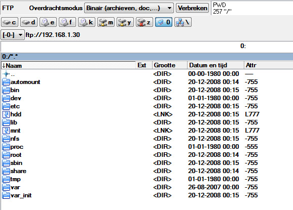

alejandro Geplaatst: 4 januari 2009 Auteur Geplaatst: 4 januari 2009 Ok ik ben een stap verder, ik kan inmiddels connecten met tc. kijk ik naar de rechten, dan zie ik niets vreemd, jullie? Vastberaden, geen arrogantie!
Tonskidutch Geplaatst: 4 januari 2009 Geplaatst: 4 januari 2009 alejandro zou ook DCC.exe kunnen proberen. want soms gaat ftp niet en telnet wel met DCC als dat lukt kun je ook gelijk controleren hoe vol 't /var is chiao No Rhyme No Reason LTJ Xperience, Jackson Sloan
