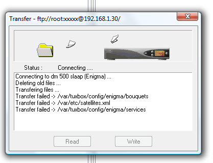

Dank je, dcc had ik in eerste instantie geprobeerd, de var zit op 37% (uitgelezen op de dm) er staat niets op/in behalve ccam
maar, ik neem een omweg, als ik met tc kan connecten, dan kan ik de settingsfiles overtuffen naar de betreffende mappen.
Vastberaden, geen arrogantie!
Helaas, ik was te voorbarig:
met tc kan ik geen bestanden overzetten, met dreamset ook niet.
Ik hou ermee op voor vandaag, mocht iemand nog iets te binnen schieten, dan hou ik me aanbevolen.
ter aanvulling nog even, gemini 4.60 maxvar, geflashed met dreamup inc een flasherase.
vervolgens alleen ccam erop gezet (via bluepanel)
prettige zondag verder.
post eens de foutmelding die de ftp client van tc geeft?
(Even dubbelklikken in statusvenster rechtsbovenin naast knopje verbreken!)
Trouwens mijn var map heeft als rechten 775 ipv 755
ga eens met tc ftp client de mappen in die in het pad staan van dreamboxedit, wellicht kom je dan iets raars tegen.
en alleen de rechten op die files/mappen zijn van belang!
