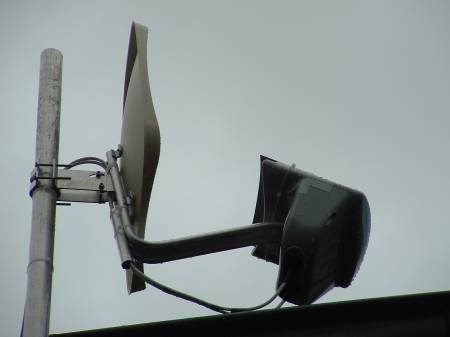

Gast privatos Geplaatst: 9 januari 2009 Delen Geplaatst: 9 januari 2009 Ik had weinig dan wel geen problemen bij een normale regenbui. Daar ik een "afdakje" over de lnb-unit had gemaakt, kwam er nagenoeg geen waterdruppels op de voorkant van de lnb die voor signaalverlies zouden kunnen zorgen. zie ook bijgaande foto. Leo. Link naar reactie Delen op andere sites Meer opties om te delen...
