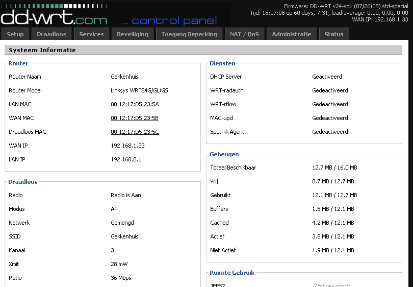

Ik heb zelf versie "DD-WRT v24-sp1 (07/27/08) std" erin en dat geeft geen problemen, dus dat zou bij jou ook geen problemen mogen geven. Als je graag de laatste mogelijkheden hebt zou je dat kunnen doen, maar let wel op dat je de goede file erin laadt omdat je bij een fout bij het laden van de verkeerde firmware van je router een baksteen kan maken.
Vu+ DUO 4K (OpenPLi), Visiosat 13.0/19.2/23.5/28.2°E
Dat ik op 60 dagen zit komt omdat ik laatst stroom uitval heb gehad, anders had het veeeeeeeeeeeel hoger gestaan.
Ik heb nog nooit een reset hoeven te doen zolang ik hier mee draai.

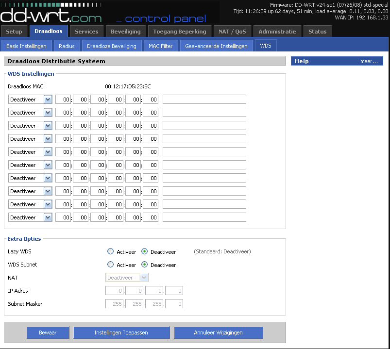

Ik heb nog een vraag kun je een linksis en een Senao SCB-3220 met elkaar laten conecten(zonodig elk met wrt).
2 clienten is dat ook mogelijk?
