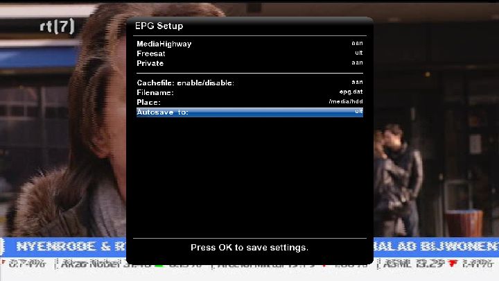

Harley Geplaatst: 12 februari 2009 Geplaatst: 12 februari 2009 Lukt nog niet echt hier ( gemini ) Nu al 3 keer tijd aangepast vanmorgen, gebeurt niet veel. Staan beide tijden nu gelijk trouwens? Epg instellingen in gemini als volgt aangepast, zie screenshot nog suggestie's VU+ Duo2 - PrismCube

arnoldl Geplaatst: 12 februari 2009 Auteur Geplaatst: 12 februari 2009 @harley , mm dat staat goed, wat gebeurt er wel/niet. krijg je op de ingestelde tijd wel een pop-up met de vraag " import starten? " ? zo niet, kan je even testen door de tijd op 25:00 te zetten, dan importeerd hij direct na het opstarten. zo wel, kies dan nee bij de vraag om te rebooten na de import en kijk even of er op je hdd een file /hdd/epg_new.dat staat.
Harley Geplaatst: 12 februari 2009 Geplaatst: 12 februari 2009 kreeg normaliter radertje's in beeld, was dus bezig. Krijg geen pop-up in beeld. Ga dit even proberen thx VU+ Duo2 - PrismCube
arnoldl Geplaatst: 12 februari 2009 Auteur Geplaatst: 12 februari 2009 LET OP!! zoals harley aangaf, heb ik per ongeluk de standaard tijden voor import gelijk gezet voor c+ en radiotimes. aangezien radiotimes standaard uit staat is dit geen probleem. maar als deze aan wordt aangezet, zorg er dan voor dat de ingestelde tijden min 80 min verschillen. (60 min voor random speling en 20 min voor import tijd (ruim genomen)
Harley Geplaatst: 12 februari 2009 Geplaatst: 12 februari 2009 Nope, gebeurt niks. Wordt ook geen file aangemaakt. Heb dus plug-in geïnstalleerd en gemini.epg.dat vernoemd naar epg.dat, lokatie media/hdd. Ben ik nog wat vergeten? VU+ Duo2 - PrismCube
