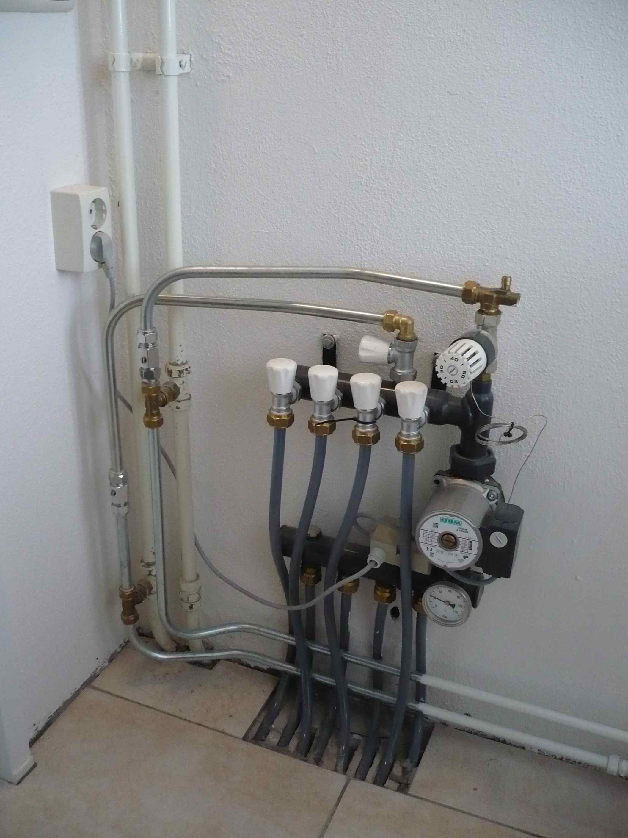

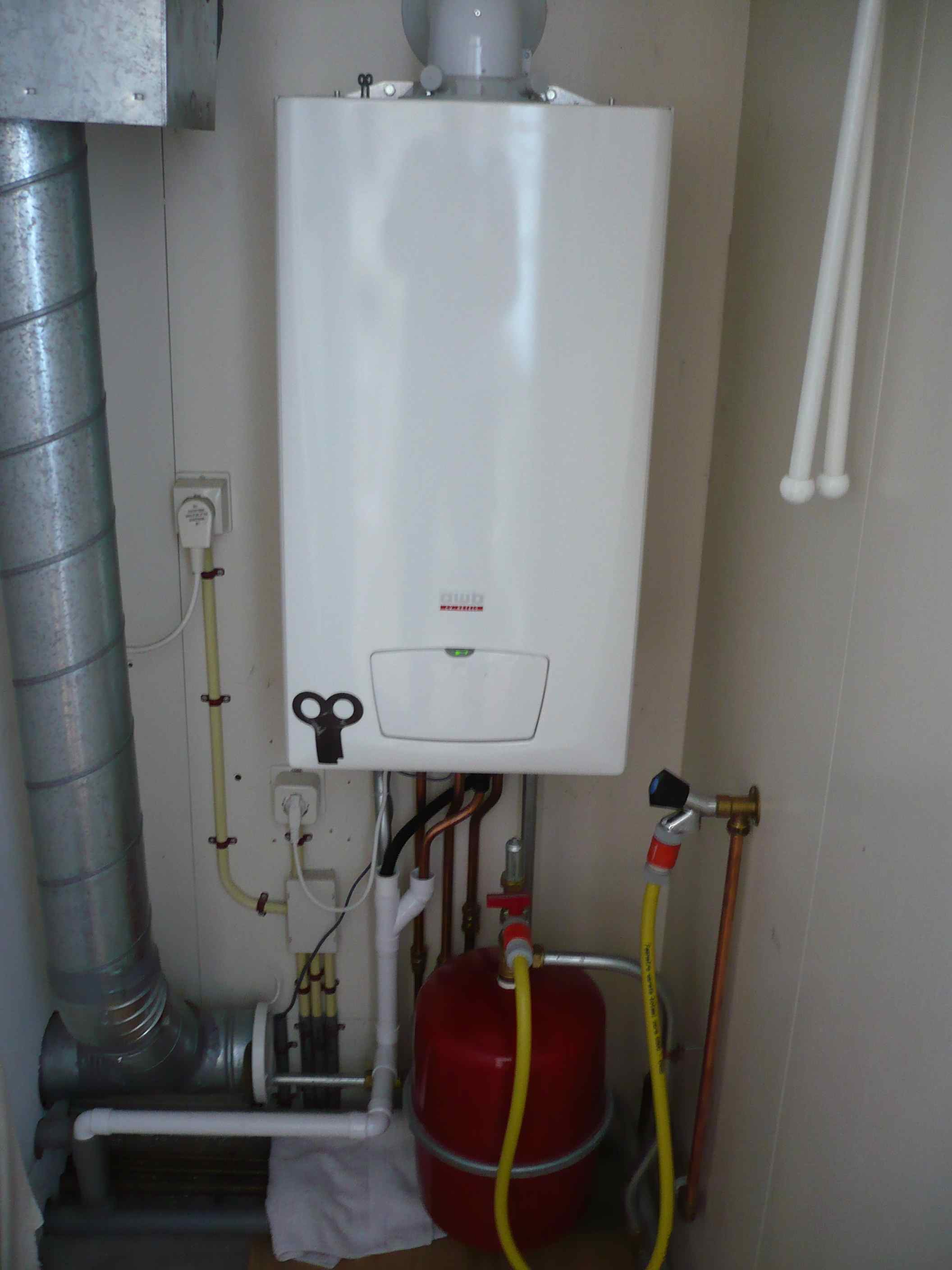

Vertel eens wat voor een ketel je hebt en maak eens een foto van
de vloerverwarminsset, dan kan ik wat gerichter antwoorden met

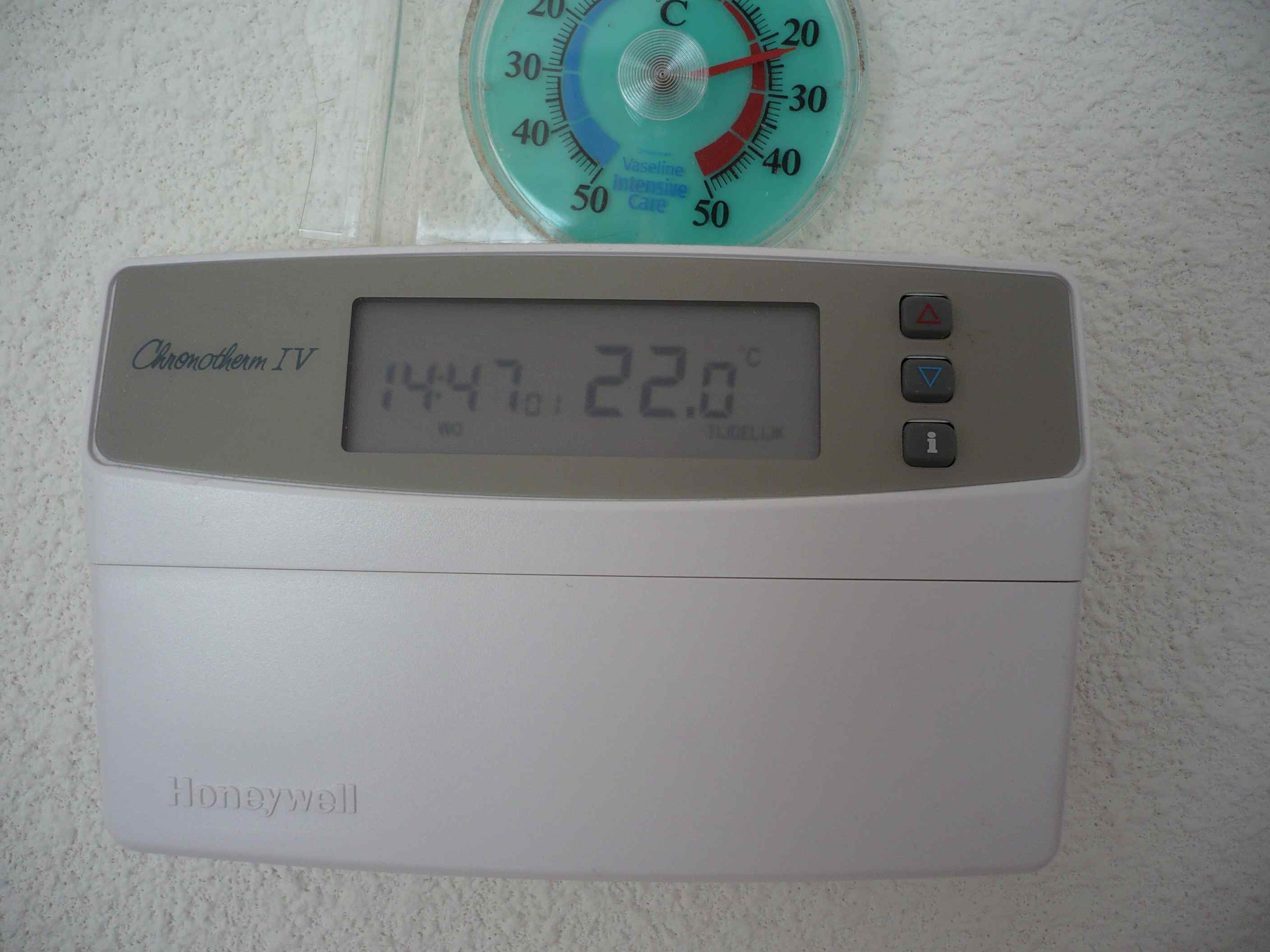

In de woonkamer was een Hon..well thermostaat geplaatst voor de aansturing beneden en de rest van woning, als jij het nog begrijpt.

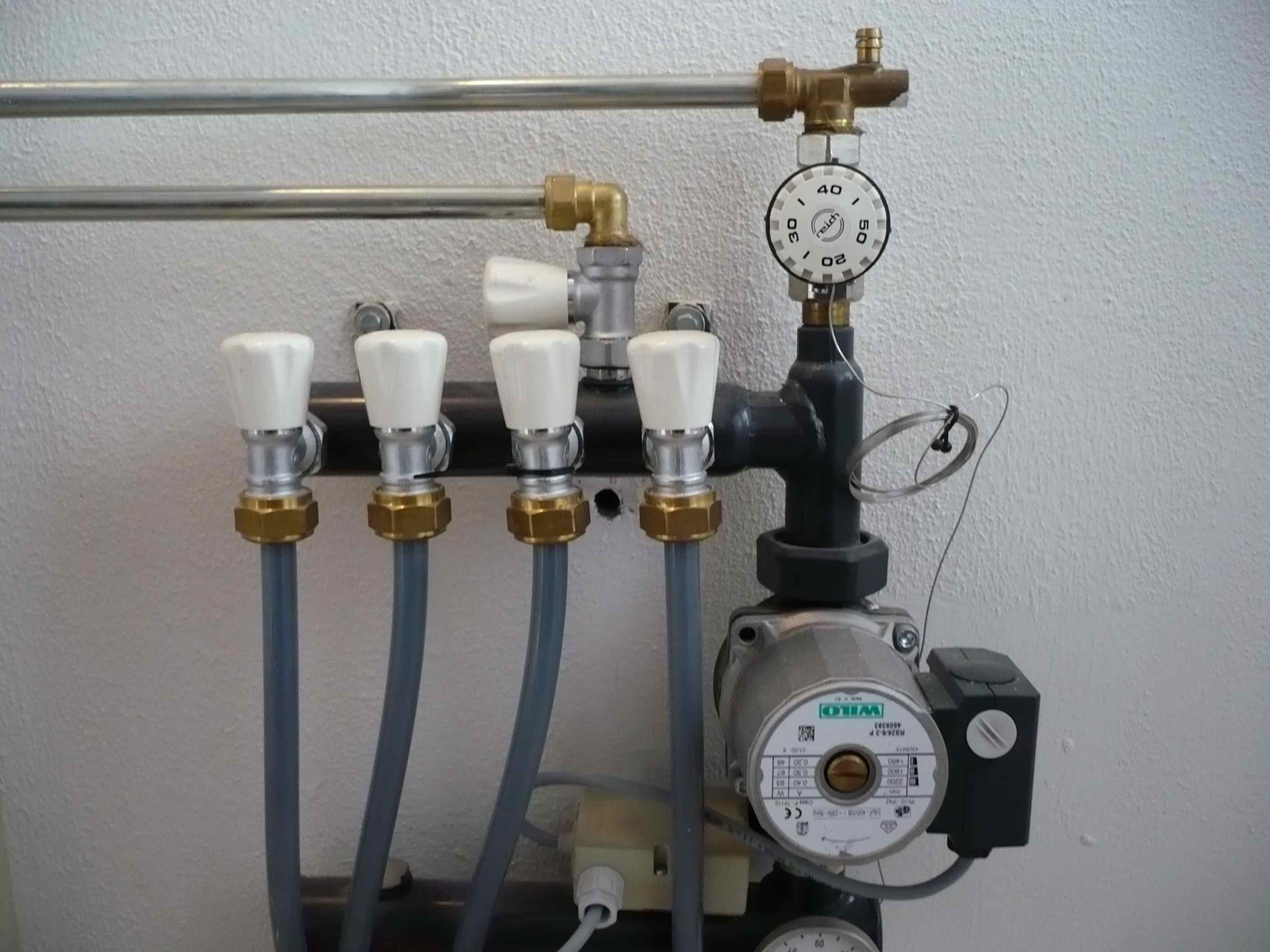

Mijn opmerking van de unit op de gang - zie bijgaand foto's - heeft betrekking op het feit, dat in de gang van de tweede etage - c.v. opstelling -naar beneden twee
leidingen lopen en daar is de zaak op aangesloten.

Je schrijft dat je de vloerverwarming op 35 graden hebt staan. Maar zou het niet beter zijn deze op 40 of 42 graden te zetten??

De overige radiatoren hebben een Hon..well thermostaat knop met membraan, kan dus per radiator de warmte regelen.
