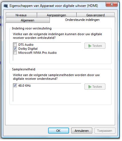

Heb je al eens naar deze instelling gekeken?
Daarmee vertel je de HDMI uitgang, welke signalen je ontvanger "verstaat".
Omdat sommige geluiden wel werken, denk ik dat de geluiden die je niet hoort, in een ander formaat staan.
Inderdaad al eens naar gekeken, maar mogelijk een combinatie gemist. Zal nog eens experimenteren.
Via optisch werkt het gelukkig wel, maar helaas zit daar de dreambox al op.
Alle mogelijkheden geprobeerd, maar steeds de melding dat windows de testtoon niet kan afspelen en de optie wordt gedeactiveerd.
