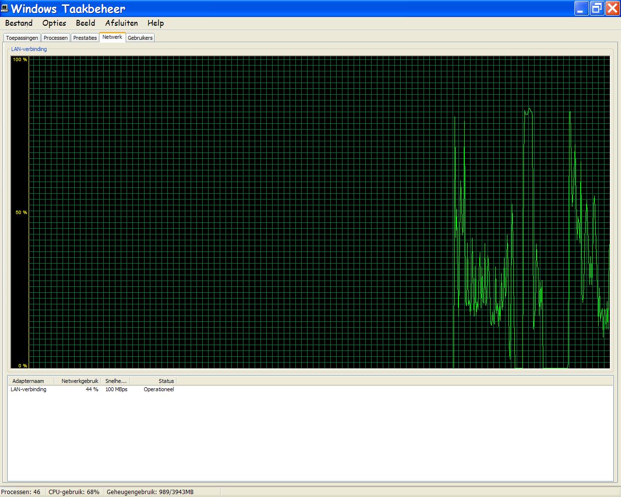

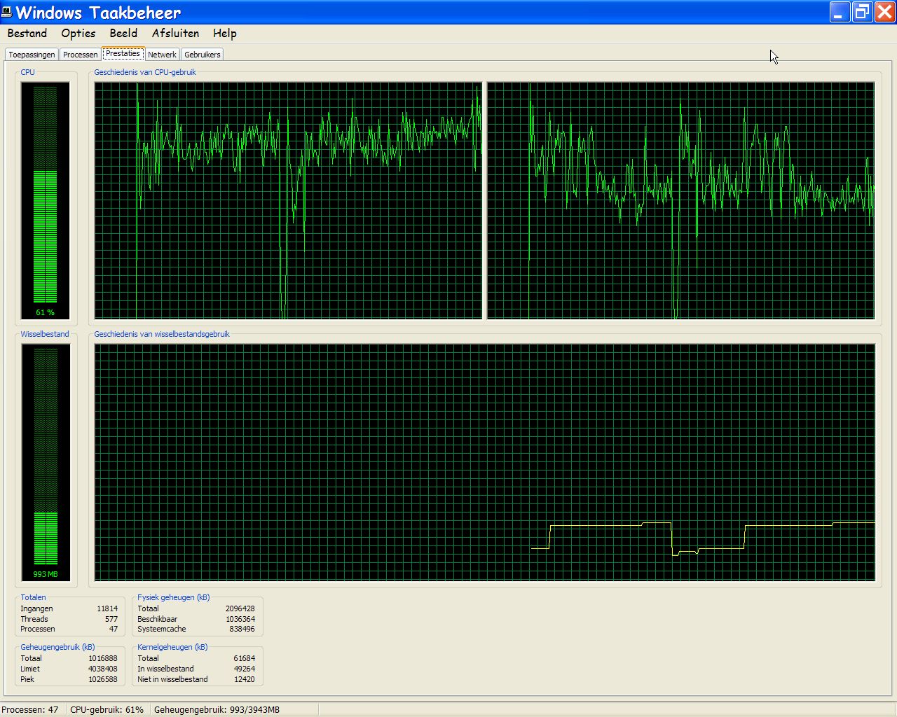

Gerard 76 Geplaatst: 28 februari 2009 Geplaatst: 28 februari 2009 Ligt dit aan de processor,of het netwerk wat tot 100 Mb gaat. Zolang de bitrate onder de 20 Mbps blijft gaat het goed. Zie plaatjes ter info. Ik werk met een P4 3.0 Ghz , 2 Gb geheugen. Ik stream met PS3 mediaserver.

Gerard 76 Geplaatst: 28 februari 2009 Auteur Geplaatst: 28 februari 2009 Hoi, de PS3 is niet speciaal gemount of zo. Het programmaatje PS3 mediaserver connect vanzelf met de PS3. Netwerkkaart van de PS3 moet ik ff nakijken, maar het lijkt me haast wel Gbit vanwege het feit dat ie HD is. De netwerkcapaciteit zelf wordt voor iets meer dan de helft gebruikt, waardoor ik zelf geneigd ben te denken aan de CPU van de PC. De PS3 zit samen met 2 dreamboxen en de PC aan een router. Het streamen van HDTV via de DM7025 met de PS3 mediaserver gaat wel goed. Ik kan probleemloos BBC HD kijken of ORF HD als voorbeeld... Maar ook hier heb je de relatief lage bitrates van onder de 20 Mbps. Bij een blu-ray stream via PS3 mediaserver is het al gauw 150 Mbps.

Gerard 76 Geplaatst: 28 februari 2009 Auteur Geplaatst: 28 februari 2009 En wat voor materiaal stream je dan? AVC of VC-1? VC-1 heeft een erg hoge bitrate die,denk ik, mijn probleem veroorzaakt. AVC speelt de PS3 probleemloos af...
pillie Geplaatst: 2 maart 2009 Geplaatst: 2 maart 2009 Ik gebruik zelf ook PS3 mediaserver en bij mij hapert die ook wel eens als ik mkv files afspeel,maar in de FAQ van het programma zelf staan een paar oplossingen. Als je b.v. WIFI hebt dan kun je de snelheid limiteren naar 14,15Mb om het haperen te voorkomen want dan word de film van HD naar SD omgezet. In jouw geval had ik gelezen in de FAQ(van de PS3 mediaserver) dat je P4 het niet trekt(wel op de PC zelf,maar niet als de film nog gestreamd moet worden over het netwerk) en dat je de PS3 mediaserver in de transcodersettings moet bijstellen zodat het net tussen 1080p en 720p zit. Maar of dit dan werkt weet ik niet zeker want ik heb ook HDMI op mijn PC(quad core,4gb ram) en ik speel mijn HD films daar dus mee af en ISO en TS files op de PS3. Marantz SR7008,Pioneer PDP5090,ET-10000,Monitor Audio RS8 en subwoofer GSW12 en Antec Fusion Remote
