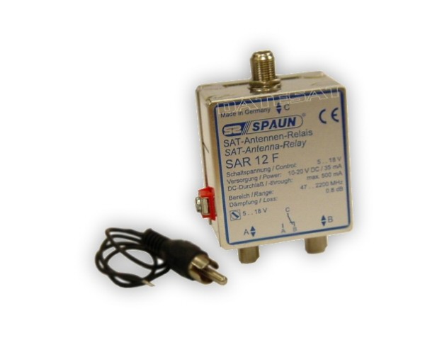

Als je deco een 12 volt aansluiting heeft, kan je 4 lnb's op 0 volt en die andere 4 op 12 volt schakelen. Mijn oude m-vision 7000 heeft zo'n schakeling.
Salu2, D.Quijote
 M7 sat 801, Amiko HD 8155 en HD 8165 + combo
Gast m.boretti
Don Q., goed idee, ga ik morgen proberen. Bedankt!
Moet je wel natuurlijk een 12 volt schakelaartje hebben, ziet er als volgt uit:
Salu2, D.Quijote
