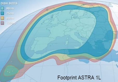

Heeft er iemand een advies omtrent afmetingen van een schotel voor gebruik in Valencia. (liefst op balkon)

Weet niet wat je wil ontvangen in Valencia , maar ik veronderstel Canaal Digitaal of TV Vlaanderen . Dus de Astra 19° E.
Hierbij een footprint van de dekking in Europa voor de Astra 19° E.
Normaal zou een 60 cm dus moeten volstaan.

Erg bedankt Crazy Sat en je had het goed geraden!Hier kan ik mee verder, groet

Een elliptische wok van 60x55 is ruim voldoende. Ik heb er laatst nog eentje geplaatst voor een vakantieganger die hier een maandje was. Wel rekening mee houden dat je balkon de goede kant opkijkt. Oh ja meestal mag je schotel niet aan de buitenkant van het balkon hangen vanwege de vereniging van eigenaren.

Alles blijft binnen het balkon en de afmetingen zijn genoteerd.
