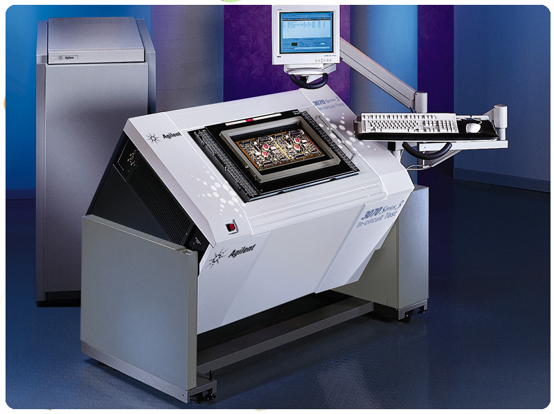

Hier kan je dat wel mee smile Maar of de vrouw die in de kamer wil hebben ??

Hoe kom jij in godsnaam aan een foto van mijn werkplaats? :P

Mooi plaatje, maar een "in circuit tester" is iets totaal anders.
Wel heel mooi; ik heb er 6 zes jaar mee gewerkt ;-)
Merk was GENRAD. Met een goede 'in circuit tester' kun je dmv 2, 3 of zelf 4 punts metingen heel nauwkeurig je PCB's mee testen. En dat zowel digitaal, maar ook analoog.
