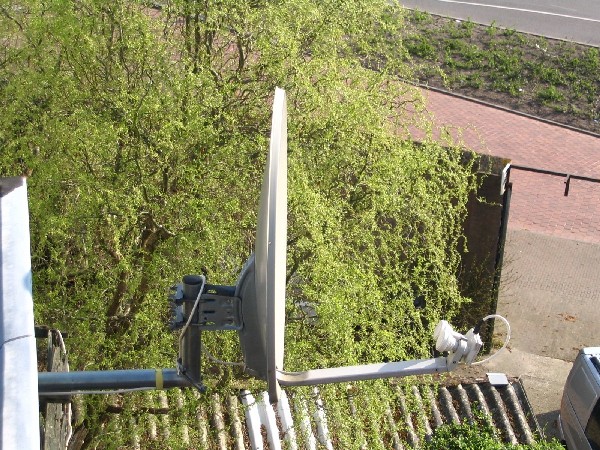

In nederland heb ik een schoteltje staan met en omgekeerde lnb, dateerd nog uit de tijd dat er af en toe een analoge deco aan hing. Dit is trouwens een hele metale uitvoering er kan dus geen water inlopen. Je moet natuurlijk wel als je achter de schotel staat de rechter kant in de houder vastzetten.

@ D. Quijote: Het zit nu bij mij exact als op jouw foto. Het was inderdaad de enige methode om het op mijn Philips voor elkaar te krijgen, en met 22 Khz (minidisecq). Ik heb nu mijn favoriete Zwitserse muziekzenders :-) (HB, 12399 H).
Allen bedankt voor het meedenken! Henk

P.S. Het heeft waarschijnlijk geholpen dat het een "Inverto" monoblock is :-)
